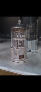

Buenas. Lo único que sé es que supuestamente es una 12ax7, pero no vi nunca una igual. El problema es que parte de la marca está borrada.
ensises
por el 11/02/2024
#1 Tiene pinta de ser una Tesla.
Edurain
por el 11/02/2024 2 anuncios en Mercasonic
Parece una ECC83 vintage Miniwat

Muchas gracias. Qué máquinas joder!! Llevo buscando por todos lados y no encontré nada. El asunto es que estoy vendiendo un amplificador y me preguntan por qué válvulas lleva y ni idea. Lo único que sé es que fue un buen pastizal en válvulas, pero con tanto equipo no recuerdo qué lleva cada uno.

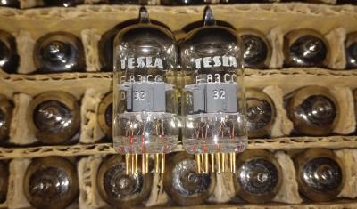

Ciertamente la v2 es una Tesla.
Solución elegida por el creador del hilo (Berlinés)
Pedro Vecino
por el 11/02/2024
La de arriba, aunque lleve el nombre de Tesla es en realidad RFT (antigua Alemania del Este).
Las de abajo sí son Tesla E83CC. Copia de la Telefunken ECC803.

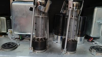

Última duda estás de aquí
Pedro Vecino
por el 11/02/2024
RFT también. Aunque en fotos es fácil la confusión con las primeras rusas G, G+ y WXT ya que estas se basaron en su diseño.
Las EL34 RFT suelen tener un pequeño hoyuelo en la parte superior de la ampolla.

#7 Gracias! Sabía que no eran stock. A pesar de no tener mucho uso el logo se quita tan solo de tocarlas, pero no están ni con manchas de calor aún. Miraré lo del hoyuelo cuando pueda. Eres un crack!

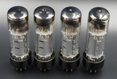

Estos son los hoyuelos que llevan en la parte superior. No siempre son tan evidentes pero la tendencia es esa.
Como curiosidad, esta es la EL34 más reetiquetada de la historia: Siemens, Mullard, Telefunken, Brimar, Amperex, Ultron, Trigon, Edicron, AEG, ITT Lorenz, Orion, Egro, CEI, ERA, RSD, Teonex, Zaerix, Industria, National Electronics, SLM Electronics, Groove Tubes, Mesa, Rivera, Brunetti... La lista es interminable.
