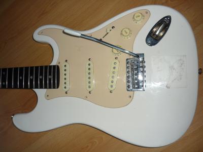

Buenas!!

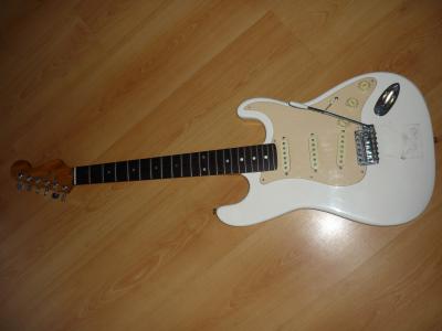

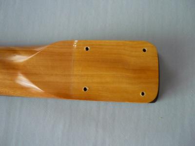

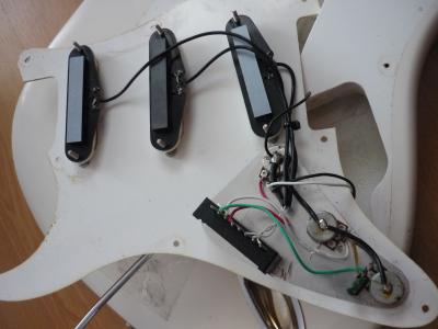

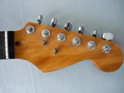

El caso es que he encontrado en el trastero de mi tio (exguitarrista profesional), esta strato de cuando el tocaba y como el hace años que no toca me la ha regalado.
El caso es que ninguno de los dos tenemos ni idea de valorarla yo por inexperiencia y el por años de drogas y rock&roll (esto ultimo lo ha dicho el :bebemucho: ), no sabemos ni el año exacto, ni la marca, ni el modelo. No tiene numero de serie, ni nada que pueda hacer que la identifiquemos. Puede ser de los 80 o 90 y dice que le costo bastante pasta en su dia.
Como veis la guitarra esta usadisima pero tiene un sonido muy bueno.
Espero que podais echarme/nos una mano.
Os pongo unas fotillos a ver si viendola podeis sacar algo en claro.
Saludos y muchas gracias!!

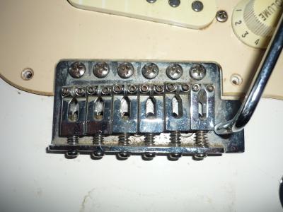

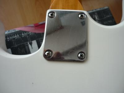

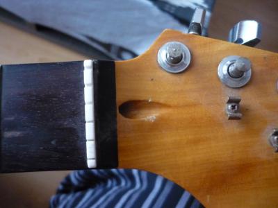

Pues muy semejante a una Squier koreana de los 90. Es posible que haya sido montada por piezas o se le haya sustituido el mástil, a saber.

#2 La verdad es que mirando fotos de Squiers koreanas de los 90 el mastil es muy parecido, pero como tu dices igual se compro montada a piezas, o le habria cambiado el mastil.
Si seria una Squier koreana de los 90, no le habria costado mucha pasta, no?? De eso es de lo unico que esta seguro jeje....

Una Squier koreana en los 90 andaba por 32.000 pesetas (200€ aprox.) Esta parece que se la ha montado alguien por partes y se la cobraría como luthier.

Es que no veo ni un solo componente que puediera relacionarse directamente con Fender USA. Ni logos en el mástil ni herrajes, ni números de serie, ni fechas en las maderas, ni pinturas conductivas, ni acabado del mástil. Averiguar quién fabricó esta guitarra es algo que debería recordar tu tío, o al menos a quién se la compró y qué marca aparecía.

Darle un nombre a eso que tienes delante es una misión imposible... pero bueno, yo aporto mi experiencia.
Para empezar, hablamos de los 80-90 en España, ahí era prácticamente imposible montarse una guitarra a piezas, sencillamente porque no había piezas... además, todo lo que lleva la guitarra es consonante en calidad... descarta las piezas, yo al menos lo haría.
Una fender no es, no respeta la forma ni el cuerpo ni el mástil... pequeños detalles, pero no, no es... además el acceso al alma no tiene surround, lo que descarta fender por completo y casi en su totalidad también squier...

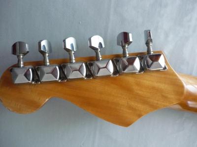

En cuánto la he visto se me ha venido a la mente una aria STG, porque coincide el color con ese golpeador y la totalidad de los herrajes, peero, la pala no es la forma de aria y aria creo (habría que revisar más a fondo) no hubo ningún modelo que imitara la pala de fender...
No obstante los herrajes son genéricos de la época y de las gamas bajas, yo pienso que puede ser alguna del palo de las que había en la época por estos lares, descartando aria, pudiera ser una maison... o alguna así, imitaciones.
El precio... dices que le costó un pastón, pues sí, pero eso no significa que fuera buena... fue la época del esplendor y el ocultismo de las tiendas de música en España (profunda?) sumado a los precios prohibitivos al no haber forma de comparar ni competencia... mi vecino e iniciador, compró también una maison cuando había tienda aquí en el pueblo y le costó 105mil pelas... al cabo de los años cuando recordamos precios y vemos guitarras te das cuenta del tangazo, porque le vendieron una copia de telecaster de madera laminada y ese fue el precio... también recuerdo el medio millón que le clavaron a otro por una fender, lo que era american standard ese año... así que lo del precio no es descabellado... (hablamos del 90-91 en ambos casos)

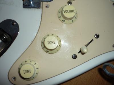

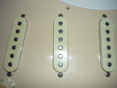

En definitiva, no esperes una gran guitarra de ahí por mucho que le costase, los herrajes son de baja calidad, las pastillas y la electrónica igual, potes pequeños, pastillas simples sin piezas imantadas, sino con imán genérico... no es una guitarra de gama... pon que en el mejor de los casos fuese una squier porque fender va descartada, aunque yo he visto squiers viejísimas y ya iban identificadas, además la forma de la pala no es 100% fender, por lo que yo me iría a la segunda línea de maisons y demás

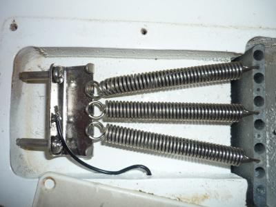

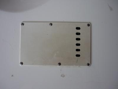

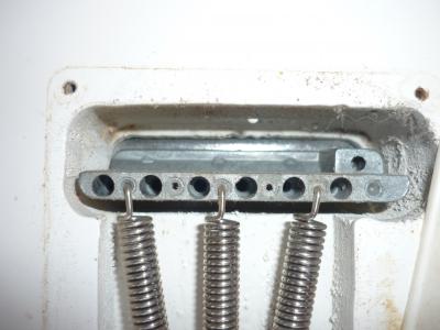

Parece hecha a mano ya que el fresado del hueco del tremolo está bastante desnivelado.... :( El fresado de las pastillas es individual o es un solo hueco?
Es raro que no tenga nada singular para poder tener una vaga idea.
La electronica parece bastante normalita tirando a mala, los potes son cutres y el selector pues mas de lo mismo. Las pastillas parecen corrientuchas con el pedazo de imán al estilo de las Mex de principio de los 90, eran horribles!!!
Los tornillos del puente no son roscados completamente y el bolque es muy delgado así que la afinación será acojonante cuando tiras de él eh? Jejeje...
Tiene todos los sintomas de ser una guitarra de mala calidad, incluso peor que una Squier de los 90, alguna copia oriental de la época o montada por partes, la compró nueva en tienda?

A mano se hacían todas, hablamos de hace 25-30 años, no había CNC... no es representativo, ahí dependía lo bien hecho de la calidad de la herramienta que se usara, en este caso... poca
Que no lleve identificaciones es lo que a mí me decanta a que sea una copia "económica" de las que había en la época... son como las xp, rochester, etc. ahora sólo que mucho más caras... pero todas salían de la misma fábrica y les pegaba aquí cada uno su marca, igual que ahora, sólo que ahora son peores aún... al menos esta no es laminada
Por cierto, las mex standard siguen llevando el pedazo imán aún hoy eh! :D

Muchas gracias a los dos por vuestras aportaciones, ya vere que hago con ella, si no consigo ningun cambio por ella le hare un relic y un cambio de circuitos, pastillas, herrajes y demas jejejeje.....
