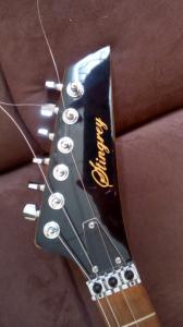

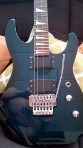

alguien ha escuchado la marca de guitarra stingrey, no stingray sino STINGREY.
HE COMPRADO UNA QUETENIA BUEN ACABADO Y PRECIO RAZONABLE, PERO NO SE SI SEA BUENA.
SALUDOS.

Bienvenido al foro.
Marca desconocida y que aparentemente se cuelga de la fama de otra, pero quien sabe.
Aprovecha a hacer una review y nos informamos. Quizá valga la pena, la tienes en casa, cuéntanos que tal suena.

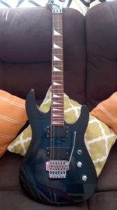

Te adjunto fotos, mañana la probare.
Aunque en esta pagina me aparece la mencion a la guitarra pero no se aun. https://www.eltiempo.com/archivo/documento/MAM-1629359
Linux User.
por el 23/02/2019
La mención es una errata, está entre marcas conocidas, y ésta no lo es.
Esperaremos hasta mañana, poco se puede probar con tres cuerdas.

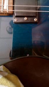

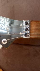

Buenas alguien podría indicarme como podría subir las cuerdas de una guitarra ya que me están tocando el mástil, no se si se puesa con un tune-o-matic debajo de la pastilla del puente. }
adjunto fotos

En ese tipo de puentes cada montura tiene dos tornillitos, uno a cada lado de la cuerda. Según los aprietas la cuerda sube. No subas uno de golpe y luego otro, hazlo varias veces y los vas dejando a la misma altura. Es importante que al final la montura te quede paralela a la base, si no te van a quedar distintos espacios entre cuerdas.
Comprueba también que el mástil no tenga mucha curvatura, puede ser ese el problema también y la solución sería diferente.

El mastil es nuevo solo solo que para un tipo de guitarra distinta, pero en ese momento tenia la oportunidad que la guitarra la firmara el lider de cabeza de martillo )banda panameña que compartio tarima con heroes del silencio, rata blanca y exmienbros de judas priest) y cerre el proyecto como pude.
deacy
por el 27/03/2019
"gilberto carcamo" escribió:
El mastil es nuevo solo que para un tipo de guitarra distinta
Pues el problema seguramente sea ese. Que el mástil sea más ancho que lo que debería y quede más alto de lo que tendría que quedar.
De hecho puede ser que no puedas tocar la guitarra porque el mástil sea de una escala diferente a la que admite la guitarra. Lo primero que tienes que mirar es eso. Si sí es compatible entonces podrías lijar el mástil y la parte dónde encaja en el cuerpo. Si puedes subir más fotos con más detalles lo mismo te podemos ayudar mejor.
La solución más fácil es comprar un mástil adecuado.
