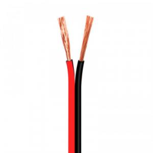

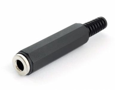

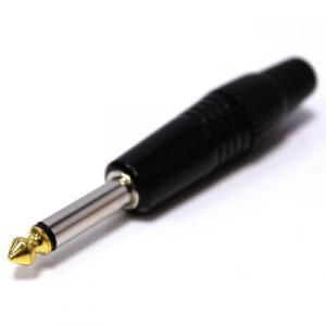

¿Que tal se te da el estañador?,
Con estas tres cosas solucionas (desconozco si hay un alargador específico para el uso que nosotros le damos)

También puedes solucionar con este adaptador+un cable de carga.

Finalmente he ido a una tienda de electrónica y he comprado la hembra y lo he soldado a un cable de carga, funciona perfect!!!
