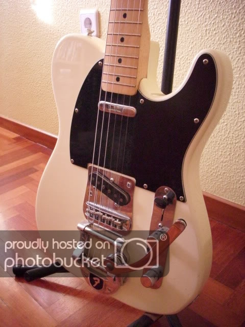

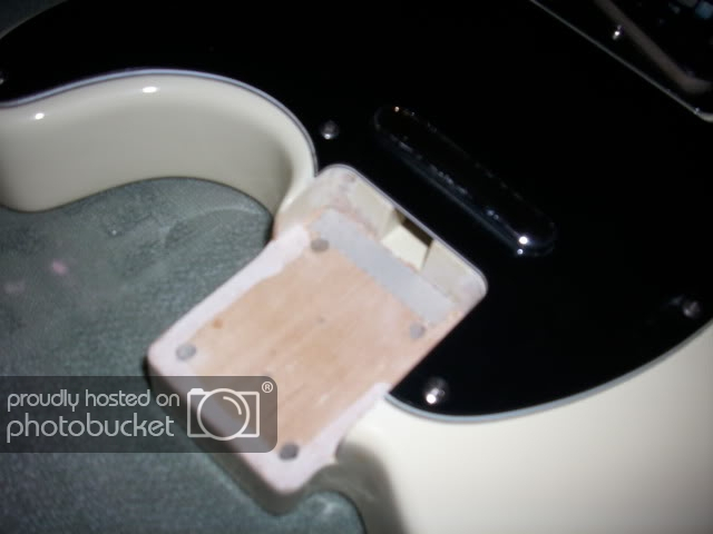

Se trata de una telecaster con bigsby japonesa que daba problemas de sitareo en la primera cuerda y ruidos molestos en el puente,además de que la acción de las cuerdas estaba muy alta y al dar un guitarrazo la primera se salía.Roberto el dueño estaba muy preocupado pues le daba pena devolverla a quien se la había comprado y contactó conmigo por mediación de Su al que de nuevo agradezco desde aquí su cariño :D

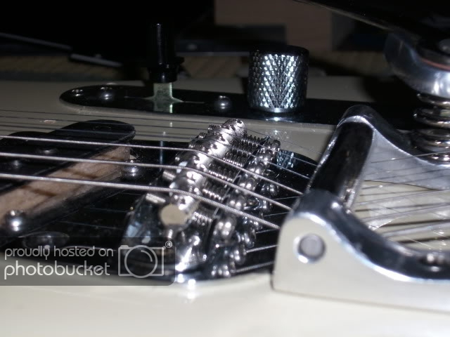

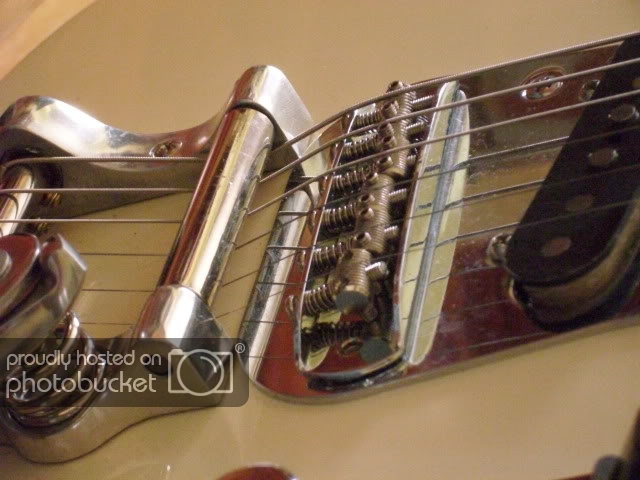

El mojo del asunto estaba en la cejuela que tenía mal hecho el surco y lo corregí en un momento con la lima calibrada adecuada y el ruido molesto del puente,eran los tornillos que regulan la altura de las selletas,que bailaban al dar guitarrazos debido a que las cuerdas posaban en la parte posterior del puente y de este modo no ejercían la presión suficiente como para evitar esos ruidos y que no se saliera la 1ª cuerda.

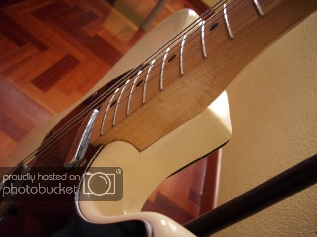

Solución:Calzar un poquito el mástil para poder bajar las cuerdas.

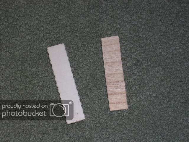

La historia es que la desmonto y como siempre esta guitarra venía ya calzada con un cartoncillo,lo cual era insuficiente así que doblé de altura el calzo,no con un cartón sino con una laminilla de fresno cortada con el serrucho japonés que tengo (no llega al mm de espesor).
Fue colocarla y todo en orden,las cuerdas hacen la presión adecuada a las selletas
Montar y reajustar la guitarra,en cuanto a reoctabar un poquito ,la altura de cuerdas y pastillas,y apretar 1/4 de vuelta el alma y eh Voilá,la guitarra suena ya correctamente y no lo hace nada mal.He de decir a modo de curiosidad que el cuerpo es tilo y está bañado en un buen tocho de poliéster,pero en guitarras de serie ya sabemos lo que hay
