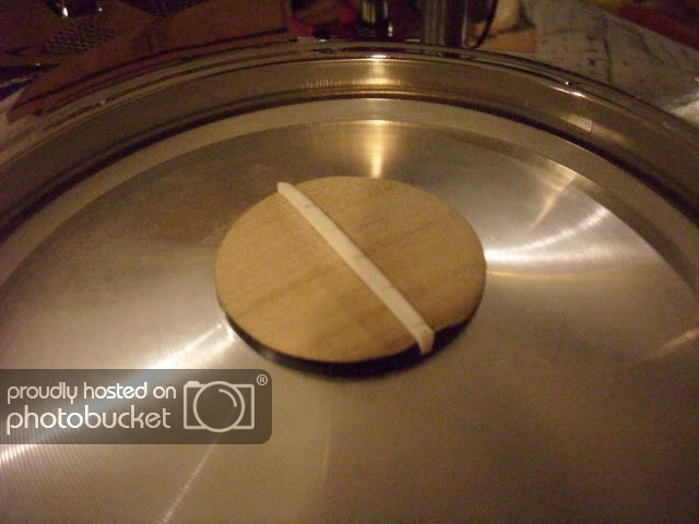

Hola a todos,sólo decir que he tenido el gran placer de conocer a César o usuario trullols,Ourensano de pro,ya tenía ganas de verlo al hombre en persona.Me comentó que si podía echarle un vistazo a su resonator porque tenía un problemilla en la selleta.El problemilla era simple pero claro era una pieza de precisión.Al instalar el piezoeléctrico,la punta del tornillito de fijación tocaba la selleta de hueso desplazándola hacia arriba y balanceándola con lo cual se perdía mucho volumen.César intentó compensar ese balanceo límándola pero claro no obtuvo el resultado deseado ya que el hombre no tenía herramienta.

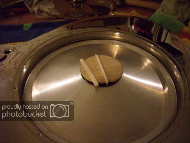

La cosa era muy sencilla.Había que "capar" el tornillito en cuestión,cosa que hice con una lima en un momento y de paso tallar una selleta de hueso en condiciones.El tornillito va bajo esa platillo que véis,os pongo de muestra las dos.

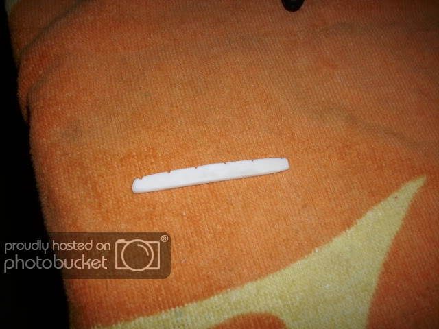

Saqué una copia de la que tenía en hueso macizo
La hice unos surcos para las cuerdas con las limas calibradas y la instalé
Le repasé uno o dos tratstes que andabn un poco elevados Luego monté unas cuerdas de 0,11 dadario bronce para acústica y el resultado fué óptimo,César quedó encantado.
