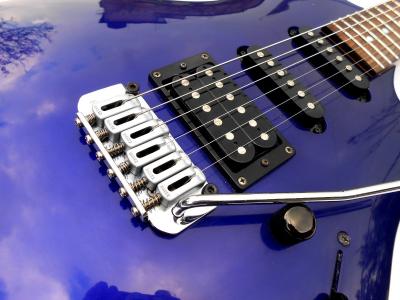

Se puede ajustar la accion de las cuerdas de una Ibanez Gio GSA60? de ser asi, como?

Como cualquier otro puente tipo strato.
Ese puente, por lo que veo en Google, es de dos puntos. O sea, que va montado sobre dos tornillos de llave Allen. Pues coges una llave Allen de esa medida y aprietas cada uno de esos dos tornillos para bajar el puente; y aflojas para subir.
Además de esto, puedes modificar la altura de las cuerdas una a una:
En las selletas del puente (las 6 piezas por las que pasan las cuerdas) tienes unos tornillos de cabeza Allen (2 en cada uno de ellos a ambos lados de cada cuerda). Si los aprietas, la cuerda sube. Si los aflojas, la cuerda baja.
Es una de las ventajas de este tipo de puentes, que te permiten ajustar la altura de las cuerdas una a una de una manera muy sencilla.

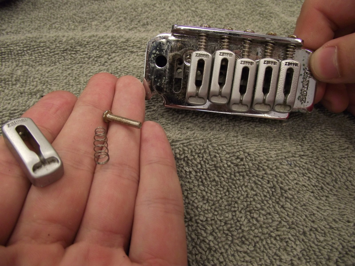

#2 lo de los tornillos del puente me sirve bastante, pregunte porque las selletas no tienen tornillos de ningun tipo (adjunto una foto para mostrar como se ven)

Kahilopu
por el 07/11/2019
Mírate este enlace: https://es.ifixit.com/Gu%C3%ADa/Ibanez+GSA60+Gio+Electric+Guitar+Disassembly/87304
En el paso 15 está el puente desmontado.

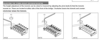

Y esta:

Esas selletas ya tienen la curvatura del diapasón, por eso no lleva tornillos de ajuste individual.....sólo se ajusta la acción de los studs

Gracias a todos por sus aportes, baje la altura del puente hasta no poder mas y ajuste los resortes para dejar las cuerdas un poco menos tensas... Pensaba dejarlas mucho mas bajas pero con eso es suficiente al menos por ahora
