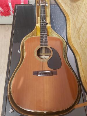

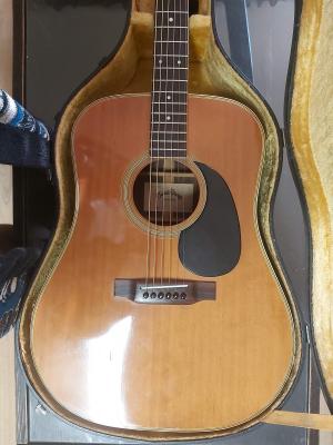

Hola, recientemente adquirí un pedacito de historia de 1974 a un forero, la guitarra tiene un mojo pa mearse, pero es que el estuche también, el tema es que como veis en las fotos en los laterales apenas tiene espuma, por lo que la guitarra baila dentro, obviamente, este no habrá sido su estuche original siempre, pero me gustaria conservarlo.
Se me ha ocurrido hacer una tira de espuma por todo el contorno del cuerpo uy sujetarla con velcro a los lados, descoser los laterales para meterles espuma y hacerlos crecer en grosor, pero está la tela muy apretada y no se si cedera, igual se os ocurre algun otro truquillo, o donde me lo podrían hacer ...

Si fuera mia, lo único que haría es pegarle (no con velcro, que te cargarás el forro original del estuche) con cinta de doble cara un poco de espuma en los bajos ( a las 5 y a las 7 ) y otro poco en los hombros ( a las 10 y a las 2 ).
Con esto deberá ser suficiente para que la guitarra no baile, quede bien sujeta y protegida, sin cargarte el forro del estuche, y respetando la manera en que se hacían estos "apaños" allá por los 70's...

Yo hice lo que estás pensando, despegué el forro por la parte de abajo para levantarlo y luego pegué cinta de espuma, no se como se llama exactamente, es una cinta de espuma negra que se usa para pegar y unir los aislantes de las tuberías de calefacción, aire acondicionado, etc. Es decir, que la encuentras en almacenes de climatización, fontanería o incluso en cualquier gran superficie tipo Leroy Merlin. Se vende en rollos. O si tienes algún conocido que se dedique a ello, pídelo una tira.
Lo único, que el forro luego no te dara margen para volver a pegarlo a ras de la base del estuche y se quedará como medio centímetro mas o menos separado. Pero cumplirá la función que quieres. No sé si me estoy explicando bien, ya que es un poco complejo el brico.
A mi se me quedó el estuche a la medida, tanto que entraba casi a presión la guitarra y no se movía ni un milímetro.
