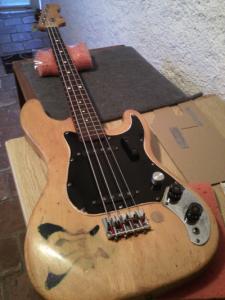

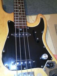

Ok, aqui las imagenes. Lo del alma lo he solucionado quitando el mastil, poner 3 en 1, y con fuefza ha girado..podeis ver el tipo de alma que lleva.

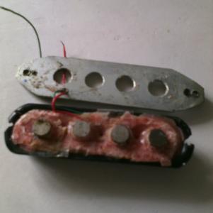

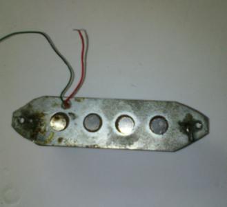

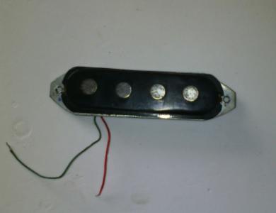

Lo que no he solucionado es la pastilla que falla. La he desmontado, quitado la tapa de debajo y lleva como una cera protegiendo el bobinado, que no he sabido arreglar.

Muy chulo el bajo, que bien que haya soltado la rosca del alma.
Para saber si la pastilla esta bien necesitas un polimetro, los hay muy baratos. Tienes que medir la resistencia del bobinado y dara entre 6 y 8k ohms. Si te da infinito el hilo esta cortado (pastilla muerta) si te da 0 pastilla en cortcircuito

He soldado los cables de la pastilla junto la otra patilla, la que funciona. Con la misma union en el potenciometro de volumen:
la que funcionaba = funciona, la que no funcionaba = no funciona....
Asi que debe ser la pastilla..He probado con el tester i marca 1 (infinito), solo una vez marco un valor pero tampoco es muy bueno el tester, el resto de veces marco 1.
Creo que la voy a dejar asi, no creo que se pueda arreglar....
