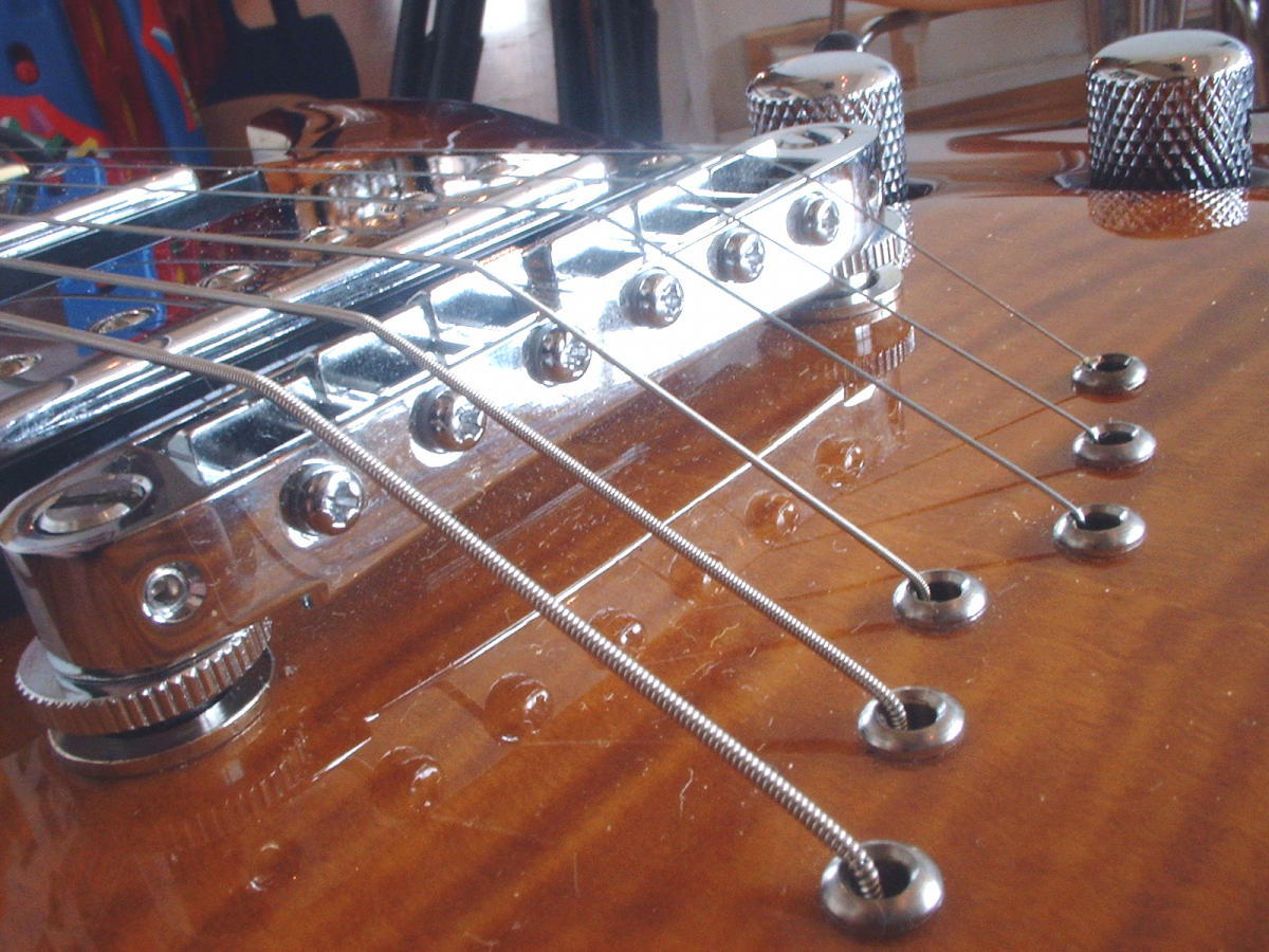

Quizás poner las cuerdas a traves del cuerpo en lugar de el típico cordal.
quedará raro pero supongo que algo mejorará.
y hacerla neck trhu o como mínimo con mastil encolado.

SE QUE SI LA GUITARRA SE ELABORA EN UNA SOLA PIEZA SE OBSTIENE MAS SUSTAIN PERO NO SABIA QUE EL TIPO DE PUENTE Y LA FORMA DE PONER LAS CUERDAS INFLUENCIABA....xP:leyendo:

y lo de las cuerdas a traves.... yo tampoco sabia k le podrian dar mas sustain... xD me lo explicas:psi no es mucho pedir porfavor...:oops:

Ese tipo de puente y cordal genera mas sustain y mejor tono porque las cuerdas tienen mayor superficie en contacto con el cuerpo y la madera de la guitarra....
