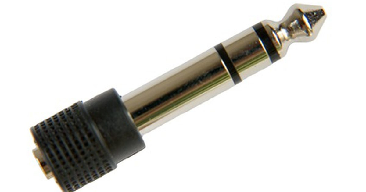

Bueno, como dice el titulo, me gustaría saber si existe la posibilidad de hacer algún tipo de adaptador de este tipo de cable que conecta los altavoces a la tornamesa, un adaptador que lo convierta a espigas de 1/4 o si ya existe algún cable que haga eso. Es principalmente para conectar los altavoces a una interfaz.

Cable, Plug de 1/4 y soldador. El cable paralelo de altavoz viene marcado para distinguir el +. Ese va a la punta del Plug y listo. Dos soldaduras por cable. Ten en cuenta que las interfaces tienen salidas para altavoces autoamplificados, los pasivos de los equipos de audio no sirven para eso. Qué interfaz estas usando ?

La interfaz es una Steinberg UR22MKII, pero bueno si no sirven mejor que se quede como esta. Pasa que me regalaron esa tornamesa y venia ademas con unos altavoces Sansui SP-300, son viejos pero, a mi gusto, suenan bien y quería usarlos también de vez en cuando para probar las cosas que voy grabando. Igual muchas gracias por la respuesta.
