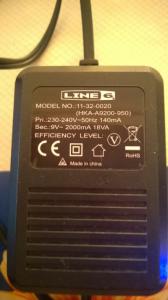

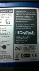

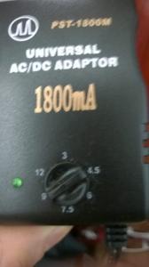

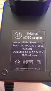

HOLA AMIGOS!! bueno espero que esten todos bien, mi duda es sobre que transformador podria funcionar con mi jamman. He comprado uno que me dijo el dependiente que serviria. Lo probe en el lugar y encendio todo OK, di por hecho que si encendia y cambiaba los parametros, estaria Ok!!! pero al llegar y probarlo en mi casa no salia sonido, y elñ lq salia era demasiado bajo y distorsionado...tal como la foto lo configuré. Las alternativas que tengo por ahora es un DC ONTAP Ghs, o un adaptador de line 6 d ela x3 live, (una vez se me echó a perder el de line 6 x3live y ocupaba el de digitech y cero problema, o sea el digitech adaptador alimentaba perfectamente a la x3 live) a la inversa funcionaria? debido a que la digitech necesita menos mA, es mi duda...buenos espero a que puedan ayudarme. saludos!

hola... no se si aun te sirva, pero te recomiendo que consiguas el eliminador para el jamman, el original (HPro), yo con el mio llegue a probar diferentes eliminadores y me hacian ruido de fondo, en cuanto le puse el original todo perfecto
saludos
