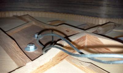

Buenas noches , estoy intentando recuperar una acustica a la a se le empezó a despegar el puente por dejarla con las cuerdas tensadas , mirando la desde dentro veo q asoman la punta de 2 tornillos q al parecer sostienen al puente ademas del pegamento, desde arriba del puente hay dos marcas como la de los trastes ( traste 3,5,7.... ) q calculo tapan la cabeza del tornillo. Mi pregunta es como hago para quitar esas "tapas" ya q las mismas están pegadas y al raz del puente , al q me pueda contestar se agradece.

fijate bien por si las puntas de los dos tornillos tienen tuerca,te dejo una foto para que veas lo que te digo, en este caso solo tienes que quitar las tuercas y despegar el puente.
Sastamente :D, yo le meto la web cam al interior y veo lo que hay. Con una llave pequeña desenroscas las tuercas y despegas el puente.

No, no tiene tuercas, solo esta atornillado el tema es q la cabeza del tornillo esta debajo de esas tapitas q les decía y no se como sacarlas :(

Eh logrado quitar la tapitas, retirar los tornillos y termine de sacar el puente :) ... Ahora debería lijar para terminar de retirar el pegamento , q pegamento se usa para volver a pegarlo? Imagino q cola de carpintero no xD
