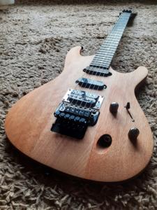

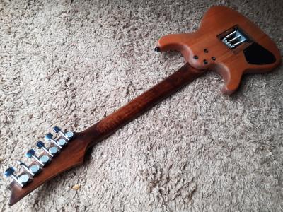

por el 21/12/2019
Buenas!
Pues al final no he seguido con el proceso de repintado por que no tenia un sitio adecuado para volver a hacerlo, y tampoco quería mandárselo a nadie para que lo acabara.
He optado por dale otro tipo de acabado, He sacado todo lo que había de pintura, incluso la madera frontal de arce acolchado que tenia, a quedado un bonito mueble de caoba,
El mastil lo he teñido con nogalina y el acabado a sido con aceite de Tung y cera para madera.
A quedado elegante y todo muy limpio, como decia un compañero del foro, madera y sonido. Asi que doy por acabado el proyecto.
Un saludo!
Tarant!no
por el 21/12/2019
Pues ha quedado genial! El flúor le daba un rollo más rabioso, pero el acabado natural queda súper elegante, buen trabajo. Ya habrá otras guitarras que acepten un color radiactivo :aplausos:

Buenas, resumiendo el post con las mejoras y sustituciones de componentes por otros de calidad que se le hicieron:
Ruteo en el cuerpo e instalación de puente flotante Floyd Rose Special.
Modificación en el mastil para cejuela de bloqueo.
Clavijeros Gotoh
Pickups Seymour Duncan Sh4 y SL59-1N
Apantallado jaula faraday
Potenciometro volumen Cts
Selector 5 posiciones
Condensador Orange Drop
Marco metalico para humbucker
Botones Gotoh
Tornilleria
Un saludo!!
