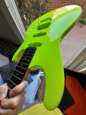

Hola,
La parte mas dura seria lijar la guitarra, por lo demás requiere un poco de paciencia de esperar a secados entre mano y mano, cada vez que hay una cagada tienes que repetir algún paso con su consiguiente espera de secados.
Yo soy un cagaprisas y suelo cometer errores por eso. Esto lo he intentado hacer muy metódico con los tiempos para acortar esperas.
Pero bueno, cuando los proyectos Diy salen medio bien tienes la recompensa.
Un saludo!

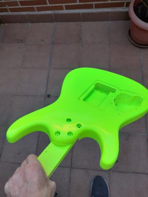

Cómo compensaste la escala sin mover el puente ? Digo, por lo del mástil mas corto.
(Si es una ironía per el taco pasea sostenerlo, me disculpo).
Avega
por el 04/10/2019
Es solo un listón para sujetar el cuerpo ;)

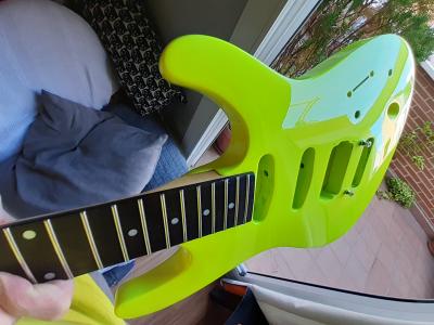

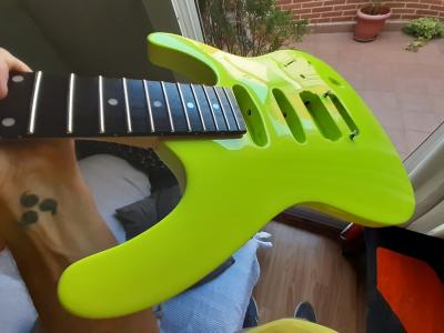

Avega
por el 04/10/2019

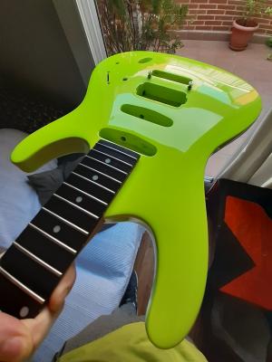

Hola, después de pasar una lija 1000 sobre el lacado y probar un pulimento Kraft ( que no me acaba de convencer) veo que le falta mas laca.
2 manos bastante mas copiosas de laca y ya coje un acabado cristalizado, con reflexiones y la piel de naranja se a reducido bastante con respecto al primer lacado.
A esperar que seque bien el lacado y ver que tal con el pulimento.
Un saludo!

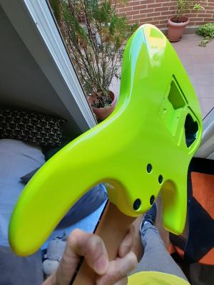

Avega
por el 06/10/2019
Hola,
Ya va mejorando, pero necesita mas tiempo de secado, lleva 48 horas.
Puliendo:
Quitando la piel de naranja mediante Lija 1000, lija 2000 humeda.
Pulimento de corte en crema para matar imperfecciones.
Pulimento de acabado.
Un saludo!

Avega
por el 06/10/2019
Hola Tony,
Gracias, la verdad que tiene unos cuantos fallos.
Imprimación, color y laca, todo son pinturas en spray, lija y pulimento.
Un saludo!
Tonyguitar
Osea, echas imprimación, después el color y por último capas de laca trasparente y la vas lijando y puliendo?
Avega
por el 06/10/2019
Correcto, asi lo he hecho, capas , secados y lijados.
En spray no es la misma carga que a pistola, una pistola carga muchisimo mas y tienes mejores pinturas y lacas.
Lijados con lijas de agua 1000/1500 para quitar la piel de naranja, pulimento de corte, pulimento de acabado.
La imprimación la use principalmente por que necesitaba una base blanca para el fluor, por que no cubre nada.
La laca me la recomendaron donde compro pintura y es acrilica, que me aseguraba que no tendría problemas con lo anterior, por que no tengo muy clara la composición las luxens, aunque diria que es acrilica tambien.

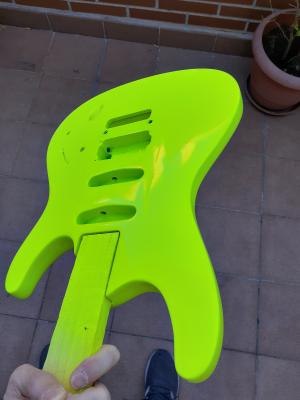

Avega
por el 09/10/2019
Buenas!
Pues esto lleva 4 dias desde que aplique el lacado y deja huellas si aprietas , creo que va para largo en el mejor de los casos, acojonado me hallo.
alguna sugerencia?
Un saludo!
Tarant!no
por el 11/10/2019
Buenas compañero! Nos encontramos más o menos en el mismo punto, yo acabo de darle la última mano de pintura base. También he utilizado pintura acrílica pero no he tenido problemas de secado, te quiero decir, en cosa de un par de días estaba completamente seca. En la habitación donde pintas, ¿has comprobado cuánto porcentaje de humedad hay? Porque eso te puede estar haciendo la puñeta. Aparte de esto, para pintar y dejar secar tampoco es tan necesario usar una cabina, basta con que la habitación esté bien de temperatura y humedad, y que en lo posible esté libre de polvo. También puede ser cosa de la imprimación. ¿Te aseguraste de que fuese con base acuosa?
Otra cosilla, es importante darle varias manos lo más finas posibles, yo le di 9, en tandas de 3 por día con media hora de espera entre una y otra. Cada mano consiste en:
1- comienzas desde arriba a la izquierda por ejemplo, y vas pintando en zigzag de izquierda a derecha, bajando cada vez un poco, dejando que las pasadas se superpongan un poquito, sin pasarse, hasta acabar abajo a la derecha.
2- haces lo mismo con la parte de atrás del cuerpo.
3- lo mismo con los bordes.
4-inmediatamente después repites el proceso, pero en sentido contrario: si antes fuiste bajando en zigzag de izquierda a derecha, ahora vas de arriba a abajo en zigzag, comenzando a la izquierda y terminando en la derecha.
Todo este proceso contaría como una mano de pintura. Espero que te sirva.
