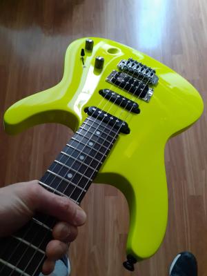

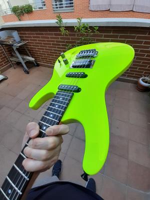

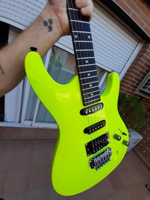

Pues este es el estado actual que tiene, ya digo a falta de un repaso y que seque como corresponde.
La verdad que el color cambia bastante con la luz de un amarillo a verdoso.
He notado como que se a asentado el color y se a quedado menos radiactivo que al principio
Un saludo!.
alex_unbreath
Como mola ese color!!! Rollo Frank Gambale. Buen trabajo!

Gracias Alex!
Entre Frank Gambale y la ibanez S 25th Anniversary S1XXV
Un saludo!
