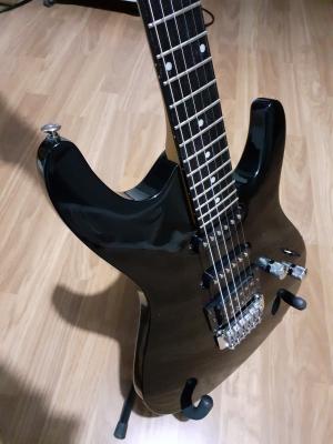

Buenas,
Recientemente he adquirido un ibanez Sa160 del 2001 que necesitaba algunos ajustes y una actualización de componentes.
El mueble y mástil me gustaron bastante, básicamente es una Serie S sin Floyd.
Sus achaques:
La unión de del mástil con el diapasón no estaba bien lijado y tenia un poco de relieve, y el mástil un poco aspero, unas pasadas de lija, aceite y un poco de cera y a quedado con un buen tacto.

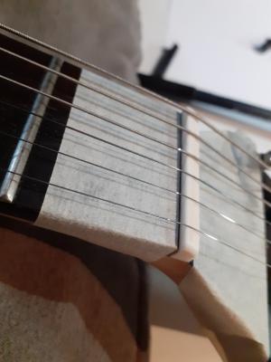

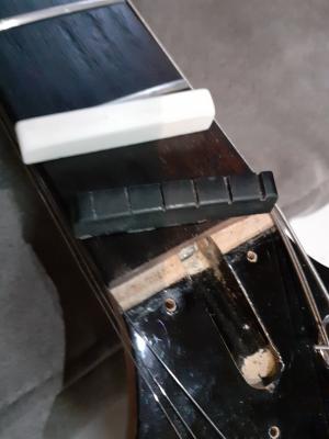

La guitarra tenia trasteos que se solucionarón ajustando el alma, pero en la cejuela, la 3º cuerda en su ranura estaba mas abajo de lo que debía y me obligaba a subir excesivamente su silla correspondiente.
Opte por clonarla por una de hueso, dremel y lima.

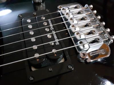

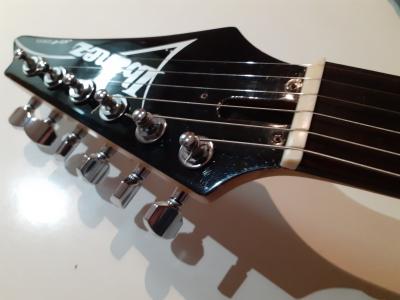

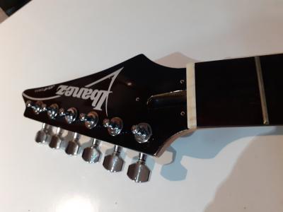

Los clavijeros no mantenían la afinación , asi que los sustituí por unos Gotoh.

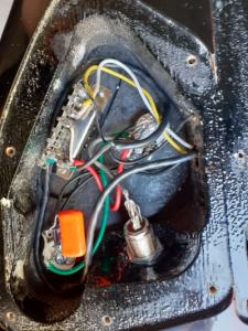

En la electrónica se sustituyo su condensador del tono por un Orange Drop y se cambio la humbucker por una Seymour Duncan Sh4.
Tengo pendiente reordenar todo el cablerio, las 2 singles que lleva no me disgustan asi que las dejo ahí.
Un juego de cuerdas nuevo y el puente mas equilibrado en el ajuste, buena acción, sin cerdeos, trasteos y buen sonido.

¿Cómo quitaste la cejuela?¿Cuál es el procedimiento?
Avega
por el 27/09/2019
Hola,
Con un destornillador de punta plana, fina y ancha unos golpecitos en la base, o con formón, para ahuecarlo, El mio salio prácticamente al primer toque, y luego apalanque por varios sitios.
Si da problemas con un cuter ir cortando el adhesivo mientras se apalanca,
Limpiar bien el soporte inferior y el lateral del diapasón de pegamento con un cute , unos repasos de lima para dejarlo lo mas plano , para que apoye la nueva pieza completamente.
Un saludo.

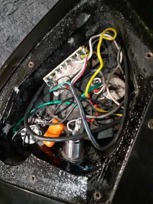

El selector de pastillas estaba tocado tenia uno de los cables soldado en una pista medio suelta, se ha cambiado por otro nuevo de 5 posiciones.
El potenciometro de volumen de 500k se a sustituido por uno de mejor calidad.
Un poco de orden en ese cablerio, acortando cables y haciendo soldaduras mas limpias.
Un saludo!

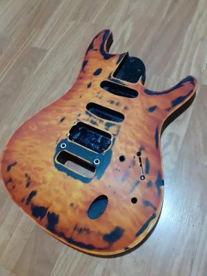

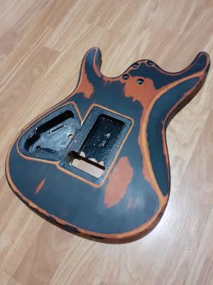

Primer dia de lijado y sorpresa, esperaba un cuerpo todo de caoba y lleva una tapa flameada.
Un saludo!

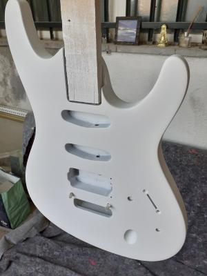

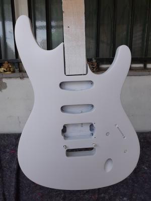

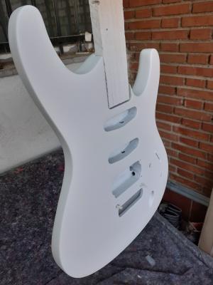

Preparando el cuerpo para la pintura:
1ª mano de imprimación, lijado con lija 1000 ( en este momento salen todas las faltas).
reparación de golpes con masilla sintetica, y lijado.
2 mano de imprimación y una pasada suave de lija 1000 para quitar partículas que se han adherido.
Un saludo!

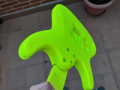

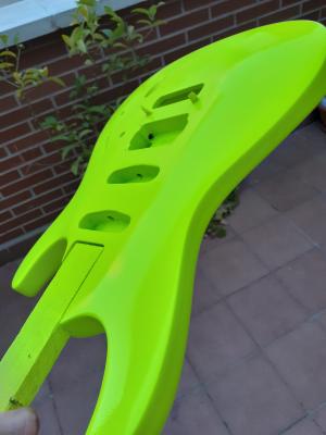

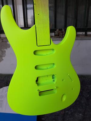

Ya lijada la imprimación con suave pasada con lija 1000, me meto con la pintura.
Este tipo de pintura amarillo flúor Ral 1026, bastante complicada , requiere unas cuantas manos, y es importante tener un fondo blanco bien solido.
La motas y partículas que caen no se cubren, hay que sacarlas in situ o mediante lijado que requerirá otra mano de pintura, por lo menos los de este fabricante,
2 manos de pintura flúor, lija 1000 suave.
2 manos de pintura flúor, pasada suave para quitar partículas.
Ya tengo la base de color, tiene algunas partículas adheridas, es complicado hacer un buen trabajo de pintura sin estar en una cabina adecuada.
Le aplico 4 manos de Laca Brillante, segun el fabricante cada 15 minutos.
Voy a dejar que cure bien la laca para hacer una prueba de lijado y pulido, por si tengo que darle mas laca.
