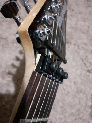

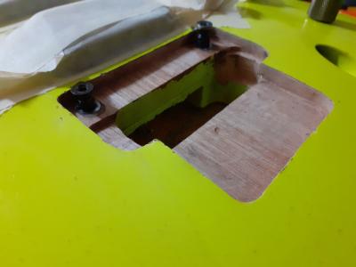

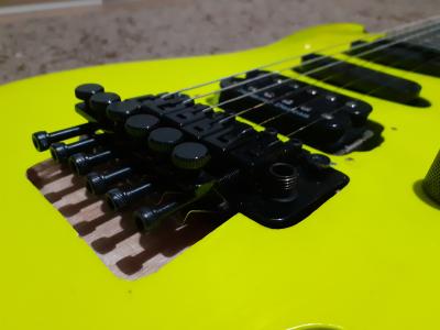

Pues en vista de que me toca volver a darle el acabado, le he hecho otra modificacion, le instalado un Floyd Rose y probablemente no use marco para la humbucker.

Ole! menudo currazo compi, una putada lo de la laca porque el trabajo de pintura te había quedado francamente bien. Me ha sorprendido mucho la calidad que se puede alcanzar con botes de spray.
El floyd le queda de muerte! ¿que marca es? Un pequeño briconsejo ;) en el cajeado del floyd puedes probar a poner goma eva, así no se ve la madera y te proteje la madera si dejas el floyd sin cuerdas.
