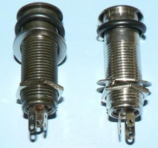

Lo unico que se me ocurre que pueda estar mal es que haya confundido la polaridad en el jack ya que el jack que trae esta guitarra no es el tipico y utilize una referencia sacada de una imagen de internet...

Una fotito del jack tendrá un activo, masa y otra patilla que iría el negativo de la pila no?

El jack es como este:

Mide en continuidad con el polimetro entre el chasis del jack y cada patilla, sólo una te da continuidad esa va a la masa general de la guitarra por ejemplo la carcasa de un potenciómetro. Ahora introduce un jack en la clavija entonces otra patilla da continuidad con el chasis del jack esa es donde sueldas el cable negativo (negro) de la pila. La patilla que te queda es la salida de sonido
