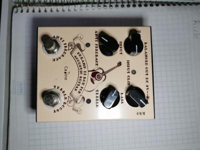

En caso negativo, un simple pedal de previo te puede ayudar, como el Caline Preamp DI box, que es muy barato. Y te permite conectarte directo a mesa.

con el Caline Preamp DI puedes usarlo como ampli de acústica.
