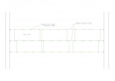

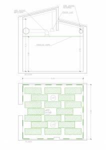

Pero para el techo no lo tenemos claro. Existen dos focos a una altura bastante alta y además hay un tubo de aire acondicionado de impulsión y otro tubo de retorno, con lo cual, si queremos bajar la altura actual del techo se hace dificil, por que habria que descolgar dichos tubos y focos aun más y eso no lo podemos hacer. Además de que realizar otro techo totalmente cerrado costará mucho dinero. Debemos dejar que el aire circule libremente por la sala, para que el aire condicionado no se vea afectado.
Se me habia ocurrido colocar unos paneles de Napa ( es como una espuma poliester) de la marca Chova y que resultan medianamente economicos, pero sin tapar la totalidad del techo. Se colocarian de una punta de la pared a la otra de enfrente unas cuerdas, y a estas, se les engancharia los paneles de Napa. Estos paneles pesan poco, cada uno de 1,35x0,60m y 6 cm de espesor pesa sobre un kilo. con lo cual no es mucho para las cuerdas. Decir que el panel no esta forrado de nada ni sobre un panel de yeso ni nada. Se colocaría la Napa a pelo.
Os paso unas imágenes a ver si creeis que es buena idea.

He visto varios paneles y los que al principio pensaba que podrían ir bien creo que se quedan cortos por su bajo espesor. La idea es colocar paneles tipo éste, que es de 8 cm de espesor.
https://www.thomann.de/es/the_takustik_hilo_p80.htm
