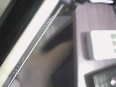

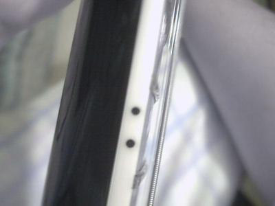

Nose si mi guitarra esta calibrada o si la accion esta algo alta , acabo de comprar una dean shadow ml , y la mande a calibrar apenas me la dieron, pero recien me di cuenta que la accion en el primer traste es diferente a la del 12 traste, algunos amigos me han dicho que es algo normal, pero yo vi la epiphone les paul del otro guitarrista de mi banda y su guitarra mantiene la accion baja en todo el trastes , a diferencia de la mia que en el trastes 1 marca aproximadamente 2 mm de separacion y en el traste 12 unos 3 mm aproximadamente, nose si sea normal eso , y si es normal entonces quisiera saber si puedo bajarle mas la accion ? (mi guitarra tiene floyd rose y la de mi amigo no),aqui les dejo unas imagenes de la accion el traste 1 y la accion en el traste 12.

si tu guitarra no tiene problemas de afinacion en ningun traste no esta descalibrada, la diferencia en la accion pareciera ser por la curvatura del mastil.
Prueba bajando la accion desde el puente, pero ten cuidado con los trasteos que pudieran surgir, en cambio si deseas enderezar el mastil consulta algun post de esos especializados que puedes encontrar aqui.. suerte.
