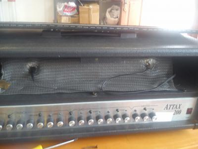

Yo estoy exactamente igual que tú. Tengo un attax 200 que abrí todo lo que me atreví, pero sólo llegué al tanque del reverb. No conseguí encontrar para que lado salía, y desistí. Si lo consigues ponlo por aquí que a mi tb me interesa, sobre todo porque no me funciona el chorus del canal limpio.. aver si es del pote o qué.. Por cierto yo no conseguí ver absolutamente nada la válvula :(

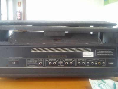

Rius, en el espacio detrás del logo (debajo del asa) sólo está el tanque de la reverb, en la mitad superior del ampli. En la mitad de abajo toda la electrónica. De arriba hacia abajo sólo hay un pequeño agujero donde pasa el cable para la reverb.
En el frontal hay 3 tornillos entre los potes, y atrás sólo están los tornillos que sujetan el transformador a la placa, si los sueltas se cae dentro.

Quité los tornillos de la malleta donde está el logo. Después quité por atrás la parte superior. En todo ese hueco sólo estaba el tanque.
Coño! tengo foros en el movil.
Beñat
por el 08/09/2014
vale creo que soy un poco tonto :suicidio: :suicidio: . Ahí se ven tornillos alen que seguramente suelten lo de abajo.... :cabezazos: :cabezazos: :cabezazos:

nono, esos no tocan el tanque. DE hecho el tanque está solo sujetado por la redecilla con grapas :D

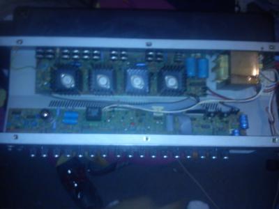

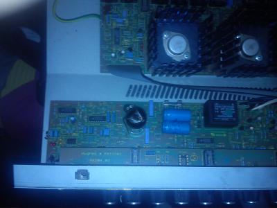

por el 27/09/2014
Holaaaaa
Bueno, he conseguido abrir el cabezal (ahora que he tenido tiempo para ponerme con ello)
En efecto con los 6 tornillos tipo allen que se ven en las fotos de arriba, los sacas y el módulo completo sale por detrás, ten cuidado con los cables de la reverb al sacarlo. la válvula se encuentra fácilmente y se cambia sin problemas.
las fotos no salen muy bien porque la camara de mi movil es una meirdilla, pero se ve perfectamente
La válvula que tengo puesta ahí tiene 19 años, igual toca cambiarla... y he conseguido arreglar el chorus, que el switch tenía una pieza suelta. Ya sólo me falta arreglar o cambiar el pote del FX mix, y estará como nuevo
