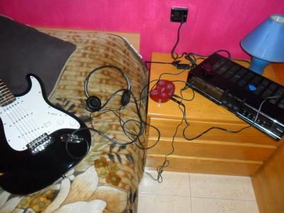

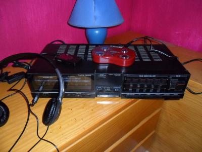

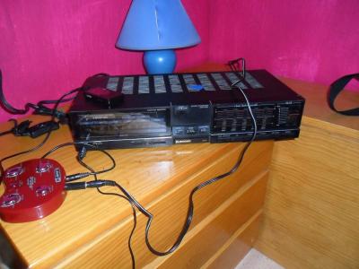

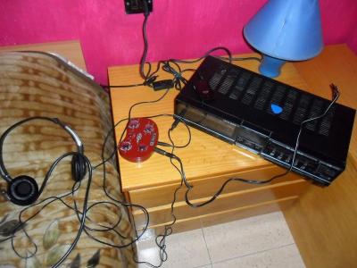

Pregunta:
¿Puedo conectar bafles de 6 ohm. a un amplificador de 60W. que originalmente llevaba bafles de 8 ohm????
Me refiero a un amplificador de equipo de música de unos 20 años (tal vez mas), con la conexión de altavoces por pinzas, (cable rojo/cable negro).

hombre habrá cierto desajuste de impedancias, claro está... pero yo no se si me arriesgaria... si no son muy buenos los altavoces pues igual si, pero si son aceptables... yo por si acaso no probaría.

Hombre el problema no sería para los altavoces. Si acaso sería para el amplificador, al cual le estaríamos metiendo menos carga de la que ha de soportar.
Lo que pasa es que con ese tipo de amplificadores de sonido y a transistores no se si es tan importante lo de la carga como en los de vávulas.

No debes conectar menos de 8 ohms si esa es la impedancia mínima a conectar al ampli.
