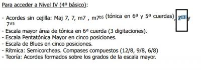

7(13), grados mayores, ritmicas y dominantes...

c7 que es???????Nunca vi cifrado asi un acorde.Por lo que comentas es un Cm7/13
Un DO menor.Yo no veo que te pidan solo eso en ese pdf.Pero si es asi,si el acorde es menor pues si,la septima es menor
Se forma por fundamental del acorde,su tercera menor,su quinta,su septima menor,y su 13,que es lo mismo que una 6.
La quinta la puedes omitir que es el G.
Espero haberte ayudado.Un saludo.Y disculpa por lo que te dije.No te quería ofender,si así ha sucedido

Ahi va lo que hasta ahora ninguno aclara....
Antonio Guerrero
por el 27/08/2014
La escala mayor de F nunca puede tener un A#. A es la tercera, lo que tiene es 4ª justa y es un Bb. Con lo que la escala quedaría. F G A Bb C D E F
El acorde que preguntas es un dominate con la tensión 13. Es decir tiene 1 3 5 b7 y 13. En caso de Fa estas notas son F A C Eb y D.
Puedes verlo aquí http://guitarchords365.com/wp-content/uploads/2012/03/f713-guitar-chord-2.jpg

Pides un acorde Dominate Que es el V grado de cualquier escala mayor,pero tu pediste el Cm.Y ahí no te pone nada de Cm te pone 7/13
Coges el acorde del V grado y le añades una séptima menor y su treceava que es lo mismo que la Sexta.
Te pueden pedir cualquier acorde de cualquier escala.
Antonio el acorde C7/13 no es el V grado de la escala de F ?C E G A Bb.Y te repito le puedes omitir la quinta.
Ahí no veo donde te piden un Cm7/13 amigo.

Me disculpas pero te equivocas
C7 es un acorde dominante. Cuando se trata de acorde 13 dominante se escribe C13. Acordes dominantes funcionan como el V grado del escala mayor. En este caso C7 y C13 asimismo son el V7 de la tonalidad de F
C7 es compuesto de las notas C E G Bb y C13 de C E G Bb D F A. Pero en practica se puede omitir el grado 11 , entre otras.
La notas C E G A B son de acorde C ma13
Es menester a escribir el parte 'MA' para los mayor 7, novena etc .
Si no, los musicos tocaran un dominante.

Si llevase un F seria un sus4. El F es la unica nota a evitar en el modo mixolidio.
C13 quiere decir que es un dominante con la 13. Nada más. Ni novenas ni cuartas. Solo te indica que toques C E G Bb y un A que es la 13

Si disculpas me equive en eso John me equivoqué en esto C7(13) C E G A B disculpas.
C7/13 hace alusión a la treceava como extensión
C7 es C E G Bb y A.No sé porque haces alusión a la notas D F.¿Dónde pone eso el pdf del compañero?
Me equivoqué en la primera pagina,pero explicame lo segundo lo de C13.No lo entiendo.Solamente se cifra así.No se cifra C7/13 o C7add13.
Perdón si me equico y por los errores cometidos,pero hasta donde me han explicado y hasta donde llego C 7/13 es un dominante grado V con estensión de treceava.Ahi no le piden extensión de novena ni de oncena.

Solo aclaro que no. Que un C13 no lleva el D ni el F. Solo la cuatriada y la tension que piden, la 13

Creo que no, decir 13 implica "hasta" la 13, esto es 9 y 11 también . John w400 tiene razón, así funciona la nomenclatura moderna.
