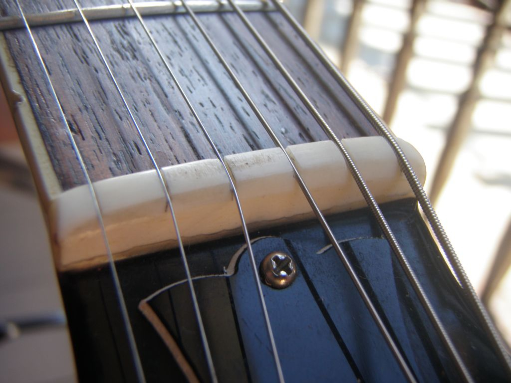

¿Ves cómo la 3ª cuerda se tuerce hacia la clavija?
Si la cejuela no está bien hecha, la cuerda se engancha ahí. Pueden ser otras cosas, pero, normalmente, es un problema de limar un poquillo la cejuela, cosa que es mejor que haga un profesional.

Solo hay que lubricar para que después de cada bending la cuerda vuelva a su sitio y no que "atrancada" o haga ruido de muelle al apretat clavijero para afinar.
Lo mejor es el grafito o alguna grasa especial que venden para luthieres que se aplica con una jeringa, parecido a la vaselina, que es la que yo uso.
Valga 100€ o 10.000€, la física es asi.
Por eso venden cejuelas de grafito directamente.
Busca info al respecto, que le pasa a muuuuucha gente.

Los surcos de la cejuela siempre llevan una inclinación en dirección al clavijero,tanto vertical (hacia abajo) como horizontal,los problemas pueden ser por los surcos muy profundos,mal encordado o falta de lubricación.
