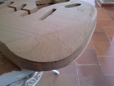

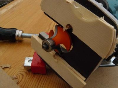

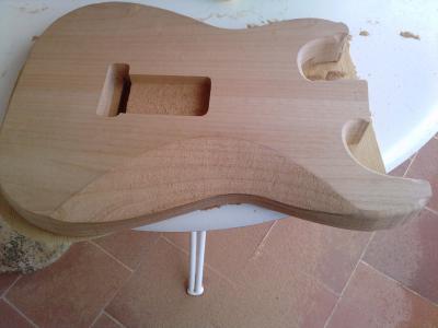

Ya realicé también el redondeado del contorno; quizás debería haber arreglado antes las imperfecciones dejadas por la fresa copiadora al realizar al silueta... La fresa que tenía era demasiado grande de modo que tuve que realizar una chapucilla para que quedase a la profundidad que quería...

venis bien men, yo use una fresa de 12 mm para redondear los bordes de mi strat y quedaron de 10

se ven muy bien las guitarras. Mi recomendación es llevar las siluetas de las guitarras a donde deben llegar con lijadora de tambor montada ya sea en una lijadora oscilante o en un taladro de banco.
Es mas tedioso, pero mas seguro.

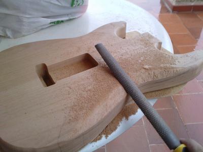

Bueno después de un tiempo , retomo el trabajo; hoy tocaba hacer los rebajes del cuerpo de modo que escofina , lima y paciencia...

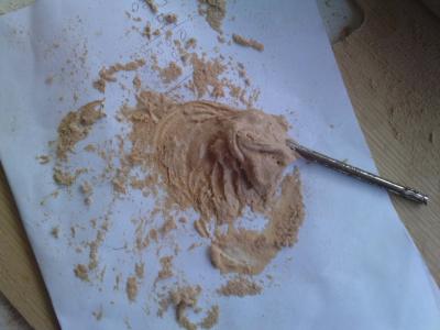

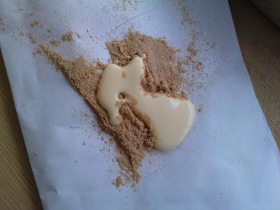

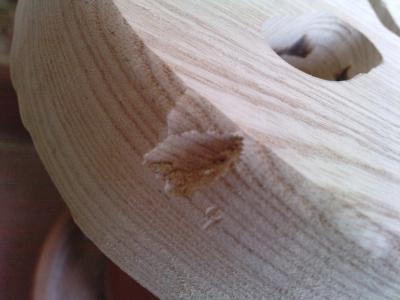

A continuación aproveché para disimular algún mordisco que me dió la fresa al perfilar los cuerpos.
Primero realizo un emplaste con cola y serrín muy fino de la madera y después lo aplico, espero a que seque y lijo hasta igualar

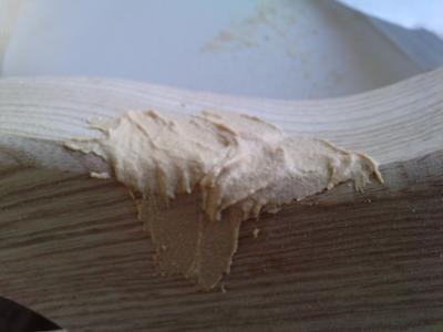

alf72
por el 15/08/2013
El resultado del emplaste no acaba de satisfacerme porque la textura es un poco "gomosa"; Aún así, como no es muy grande y es esa zona ira un sunburst, tal vez lo deje y tire con ello así
rodrigofs70
por el 16/08/2013
muy prolijo los rebajes,
ahi donde pusiste esa pasta de cola y asserin, va a tardar muchisimo en secarse o de ultima nunca va a quedar duro porque es en exceso la cola o el pegamento,
cuando el pegamento es en exceso queda gomoso, lo que yo haria es reemplazar esa parte ( ese es mi punto de vista)
eddiewarlock
por el 17/08/2013
si se va a usar un pegamento con serrín, es mejor con epoxi...
si no, pasta de carrocero...
flipichi
por el 20/08/2013
Igual lo podrias solucionar mejor, en vez del pegote ese de cola y serrin, vaciando esa zona del desconchado con la fresadora y luego buscar un recorte que se aproxime en el dibujo de la veta y pegarlo para luego recortar otra vez con la fresadora. No se si te he liado un poco.
tullulah
por el 24/08/2013
#57 se refiere a esto.
El mordisco
La solución
Así lo hice yo.
