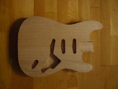

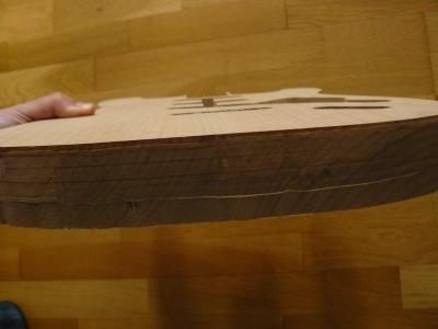

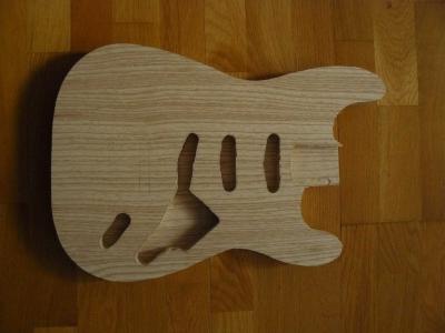

Bueno por ahora tengo cortada la preforma de los 3 y realizado un pre-fresado para luego pasar la fresa copiadora
Por cierto en las 2 últimas fotos se puede preciar el corte ( ninguno de los 2 es radial) ¿ cuál consideráis que es mejor el que lleva la junta realizada de forma que las vetas quedas al contrario o el que las lleva en la misma dirección como si fuera una única pieza?

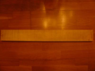

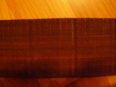

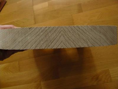

Bueno , voy con las maderas para los mástiles;
Arce para los mástiles; he escogido 2 mástiles con corte radial o casi radial; uno de ellos con un rizo impresionante. Las fotos me han salido un poco borrosas
Para los diapasones palosanto de la india ;
Todas las maderas llevan al menos 8 años de secado con lo cual espero que no me den problemas
Por último un mástil que compré hecho y que si puedo utilizaré para una de las guitarras
