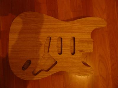

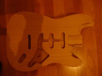

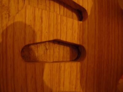

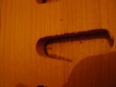

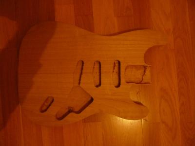

Bueno muestro los escasos avances de esta semana;
Realicé el routeado definitivo de las pastillas; como se puede ver en las fotos se ha quemado la parte de abajo aunque la forma ha quedado bien ajustada a la plantilla; no se qué ha pasado; cambié la velocidad por si era de eso pero siguió quemándose; la fresa es cts que son las que utilizo habitualmente y nunca me habían dado ningún problema. Es una pena , porque pese a que la forma está bien definida, da aspecto de sucio y mal acabado. El canal que une las cavidades de las pastillas está sin realizar en 2 cuerpos porque el cojinete de la fresa copiadora no entra en la plantilla y en la que lo forcé quedó mal como se puede ver en las fotos. Lo mismo me ocurrió con el hueco para el puente; procuraré realizarlos con una guía recta a ver si hay más suerte aunque acepto sugerencias... :oops2:
Como veis ya van saliendo muchos errores, pero el ánimo sigue intacto; el problema de la fresadora ya está solucionado y espero avanzar algo más... je, je , je

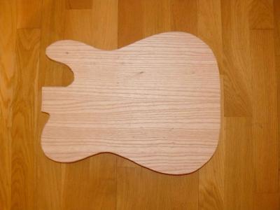

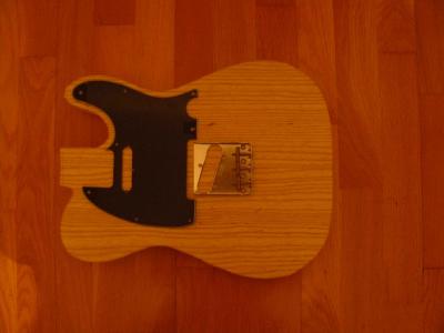

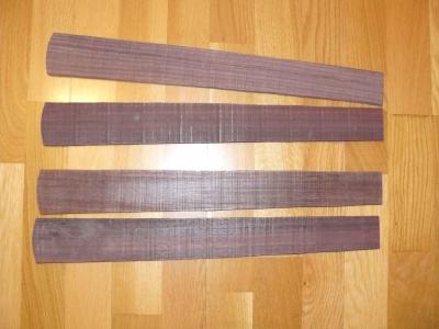

Como se me estropeó la fresadora y quería avanzar algo , me dediqué a recortar la forma de los diapasones y ya que estaba con la sierra decidí continuar con una invitada que tenía pensada para más adelante... no pude aguantar la tentación ; soy débil...:cry:
Se que me disperso mucho; como no acabe mi mujer me va a matar por la que tengo montada

Lo de la madera quemada por la fresa es porque ha perdido filo, si aunq te digan q las de carburo de tungsteno nunca pierden filo, si lo van perdiendo, o hasta cierto punto la zona del filo queda tan "asentada" que es como si se tallara fierro con fierro y por eso te genera esos quemadones, aun asi no te preocupes, es normal! y apesar de todo han quedado en zonas donde no se vera por la laca o el golpeador.
Y aguanta, no seas desesperado. :) por cierto, yo te hubiera sugerido que las formas de los diapasones fuera lo ultimo q le tuvieras q haber hecho a dichos trabajos...ya que se te dificultara el ranurado, el centrado, el radiado y el encolado! ;) tomalo en cuenta amigo
P.D. Edito! lo que si he visto esque te has cargado ciertas partes del neck pocket...le has dado unos tremendos mordiscos! y en otras zonas le has dado bocados... y se porq pasa eso...pasa por darle a la fresadora muy rapido y esperar que coma toda la zona donde vas a rebajar...y no es asi amigo, es poquito a poquito, pequeñas pasaditas hasta que puedas rebajar todo lo necesario, no quieras quitar todo el excedente de madera en la primera :ok:
