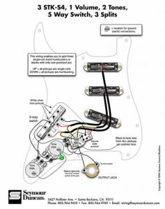

Creo que este te valdrá.
Carlosmoralo
por el 05/01/2023

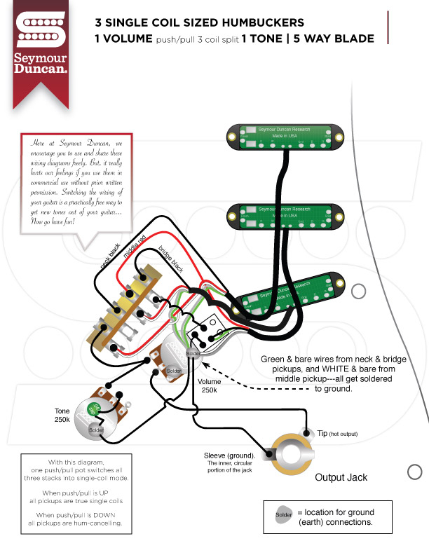

#2 creo que no sirve, ese esquema es para 3 singles, y el compañero tiene 3 humbuckers de 4 hilos cada una.

La solucion de mane_ me ha ido bien. Gracias a todos por vuestra ayuda.
Carlosmoralo
por el 05/01/2023
Mis disculpas para el compañero entonces. Creí que la segunda solución si sería la correcta. Me alegro de que hayas solucionado tu consulta.
