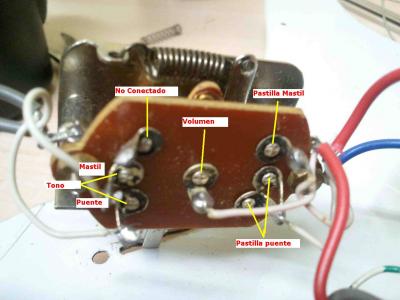

Ahora òngo como esta conectado el Switch, tiene 2 Humbuker, 2 potes de tono y 1 de volumen y este switch de 5 posiciones.

Ese switch de la foto es de 5 posiciones? porque por las conexiones no me cuadran 5, me cuadran 3
Jefar
por el 22/01/2012
si, es de 5 pero solo tiene 3 activas.....al moverlo tiene 5 posiciones
Tariu
por el 22/01/2012
Pero será entonces un 5 posiciones normal con alguna posición anulada o bien repetida no? algo tipo
puente-puente-puente-puente y mastil-mastil?
Es que con un switch normal tampoco puedes innovar mucho más de cosas así... para hacer un mod raro, poner fuera de fase, etc. hace falta uno de los llamados megaswitch, que van preparados para fuera de fase y cosas así.
De todas formas lo suyo sería, si puedes, hacer un esquema de conexionado del switch, indicando en cada posición qué conexiones van al volumen y si hay alguna otra posición activa, a masa o demás (midiendo continuidad con un polímetro), para así ver qué tipo de switch es y si da opción a mods raras.
