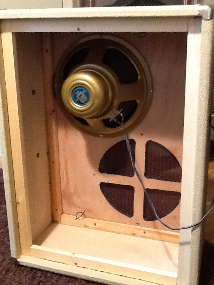

Por explicarlo de manera sencilla, Muddy Waters usaba amplis Fender con una Telecaster.
Angus Young una Sg con marshall jtm45.
Todo eso esta grabado en los discos y es lo que tenemos en la cabeza.
Por lógica si queremos sacar esos sonidos deberíamos usar el equipo mas similar posible. Pero en realidad he visto a tanta gente hacer cosas maravillosas con el equipo mas inverosimil que hace mucho que deje de tener prejuicios al respecto.
withthc Baneado
por el 04/07/2018
No nos volvamos locos, el sonido está en los dedos.
Lo que hay que buscar es una buena pantalla que sea de calidad dure y aguante. Y un cono que vaya bien a nuestro estilo.
Una pantalla como la que ha enseñado Luisito es una fantástica opción, dura ligera , el tema de la tela de saco es una gran idea. Adaptable estéticamente a tus gustos ( color madera, sunburst, o negra ) y el cono que mejor nos vaya ahí ya entran los gustos personales.
Las dimensiones son buenas en las dos propuestas que tiene.

Aunque ya lo he dicho anteriormente, las 1x12 mejor sobredimensionadas. La única compacta que conozco y que suena bien es la Mesa Boogie Thiele compact. Lleva un Black Shadow C90 y trasera cerrada. Un sonido màs concentrado y recto que sus hermanas mayores también de 1x12. Pero suena bien.

Pero esa pantalla, para un solo altavoz, ya està sobredimensionada por lo que tendrà mejores graves que la 1x12 equivalente en tamaño estàndar.
La trasera cerrada, rebotarà la energía (frecuencias) que emite el altavoz hacia atràs màs la resonancia del recinto que lo contiene. La abertura frontal permite su salida. Eso se traduce en una mejor proyección y un aumento de volumen màs que evidente. Lo que suele conllevar un mayor headroom al no tener que apretar tanto el ampli. Con mayor headroom en general se tiene mejor definición y articulación en nuestro sonido.
Sin equivaler a una 2x12, nos aproximamos a su comportamiento pero sin el peso extra del segundo altavoz. Y eso pueden ser 4-5 kilos menos, que no es poco.
