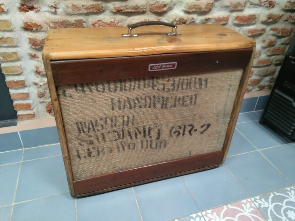

Es lo que me reclaman los clientes y es en lo que ando metido últimamente, llevar al extremo la ligereza sin comprometer la resistencia ni la calidad de sonido. Tampoco puedes reducir el tamaño porque perderas ese headroom de las pantallas grandes y ya no colará por una 2 x 12".
Estas ultimas que estoy haciendo rondan los 9 kg con altavoces de mas 3 kg incluidos, y tienen el tamaño aproximado de un Fender Hot Rod Deluxe

Nandocaster escribió:
Ostras Luisito, haces pantallas? Hay fotos por ahí?
Esto es publicidad y me van a regañar :spam:
https://reverb.com/item/6417542-lca-guitars-india-robusta-1-x-12-weber
