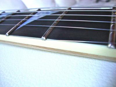

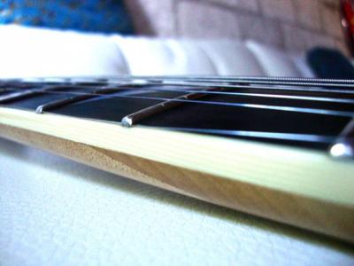

Hace algún tiempo que tengo el problema que en ocasiones, la primera cuerda se queda atorada en el traste, lo que ocasiona que se salga del diapasón y quede sujetada al costado del mástil. Por supuesto que hay que dejar de tocar porque para desatorarla hay que meter la púa entre la madera y la cuerda.
¿existe la posibilidad que esa cuerda esté muy pegada al borde del diapasón y por eso quede atrapada en el costado?
¿cómo puedo solucionar este problema?
Añado fotos.
Tariu
por el 19/04/2015
Puede que la cuerda esté muy pegada y por eso se te salga con mayor facilidad, pero aparte hay que reparar ese traste, volver a prensar, pegar, limar si tiene alguna rebaba... lo que sea necesario, ese y si fallan más, todos los que fallen

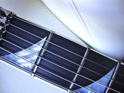

Se atora solo en ese traste, con ningún otro sucede lo mismo. Tariu, tomé otra foto más con la cuerda en su lugar y no se aprecia que esté muy pegada al borde del diapasón.
Tariu
por el 19/04/2015
Se ve por buen sitio... de todas formas hay que reparar el traste
