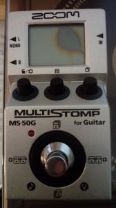

Me cago en la mar! Aviso que la pantallita se jode a la mínima presión. Os juro que sólo la presioné un pelín mientras lo llevaba en la mano :rip:
