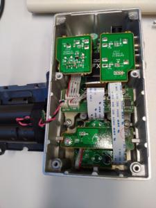

ToniPod
#136 Si compartes una foto del pedal abierto y que se vea la pcb algún compañero te podrá ayudar.
Cambiar un jack por otro nuevo no es tan difícil.
Yo lo hice en una Zoom G1on y soy un cero a la izquierda en electrónica .

#137 gracias Toni!
lo abriré de nuevo y subiré foto.
Mil gracias, de verdad!

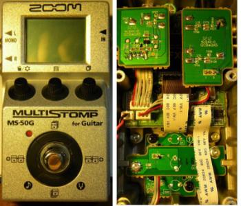

remenor
por el 21/03/2024
Pues, encontré ésta foto por la red para reparar el jack in del mío... pero no tengo facebook. No sé qué comentó.
el problema lo tengo en algo que no hace siempre una buena conexión el el jack. Tengo que forzarlo un poquito, como ladearlo un poco para que haga contacto correcto y/o active el interruptor de encendido cuando va a pilas.
Cuando con alimentador, he de hacer lo mismo pero para que transmita sonido desde la guitarra.
Agradezco ayuda!
lutop
por el 21/03/2024
En el post de facebook no dicen nada, solo que han reparado el pedal.

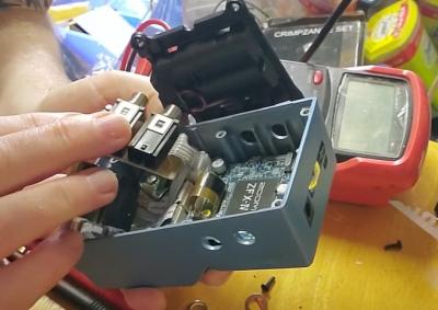

Viendo esto y este video:
https://www.youtube.com/watch?v=voeogVVx4Cc
Veo que los jacks son bastante cerrados, no se si va a ser posible repararlo facilmente.
Lo suyo seria si pudieras de alguna manera con un dertornillador acceder a la pestaña del conector que hace contacto con el jack, y doblarlo hacia dentro para forzar que haga contacto. Por lo que explicas tiene pinta que se ha doblado hacia fuera al meter el trapo.
El jack es de tipo cerrado, y no es muy estandar, asi que cambiar el jack tambien puede ser complicado.

ToniPod
Esos jaks van soldados directo a placa.
Mira que todas las patas estén bien soldadas.
Ese tipo de construcción con el movimiento hace que con el tiempo se pueda partir la soldadura de las patas del jack a la pcb.
Si es eso es sólo repasar la soldadura si ninguna pata se ha partido claro.
En ese caso tocaría cambiar el jack entero por uno nuevo.

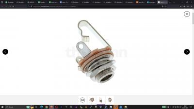

Se me ocurre esta burrada de posible solución :
extraer la placa donde está alojado ese conector y averiguar con un polímetro qué cables son los que lleva la señal de la punta del jack y la malla.
el conector hembra del pedal sería sustituido por completo por el de la foto.
Sé que anularía la función de encender el pedal por lo que dejaría de usarlo con pilas y solo lo usaría con el daisy channer de 9v del resto de mi pedalboard.... pero entiendo que el pedal quedaría funcional sin otro problema que el de no poder ser usado con pilas no?
ven descabellada mi idea?
Puede que sea una burrada lo que digo porque no tengo ni idea de ésto.
