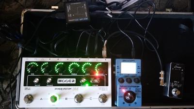

Supongo que esto será una pregunta estupida. Si tengo otro pedal con midi (previo Mooer Preamp Live), ¿podría enviar mensajes de cambio de canal al 70CDR por el USB midi del Zoom?
Por ejemplo con el Mooer que tengo lo enlace via midi con un Line 6 M5 y puedo asignar cada preset del Mooer con un canal del M5, siempre es un canal numérico ascendente, pero no es problema si guardas los presets en el orden que voy a utilizar.

Hola, si se puede, pero necesitas un host usb midi para enviar iar los comandos al zoom.

Esos dos me valdrian:
https://www.thomann.de/es/mode_machines_cerebel_usb.htm
https://www.thomann.de/es/miditech_usb_midi_host.htm
Uno lleva solo Midi Out y el otro Midi In y Out
Gracias y saludos

el line6 m5 enviaría los comandos midi? porque entonces requieres de un convertidor de midi convencional a midi usb, tal parece que el miditech_usb_midi_host "podría" funcionar, igual estos son cosas de probar y mirar si funciona, el zoom responde a cambios de programa midi, el line6 m5 es capaz de enviarlos?

No, el Mooer Preamp enviaria mensajes midi para recibirlos el Zoom . Actualmente en Moer envia y el M5 recibe y quiero ver si podría cambiar el M5 por el Zoom?

Conseguido con el host USB consigo enviar cualquier preset del Mooer y acceder a cualquier efecto del zoom. Ahora es cuestión de ir configurando los distintos sonidos del del zoom para obtener el efecto o cadena de efectos que quiero.
Con el M5 solo tenía acceso a un efecto y con el Zoom hasta 6.
Creo que todo lo que necesito, bueno necesito ordenar todos esos cables, jack, midi, usb, uffff

Este es el Host que estoy usando:
http://www.hobbytronics.co.uk/audio-midi/usb-midi-converter
va bien

Lo compré en la página del fabricante. No tengo la GE200, la vendi antes de comprar el Host, lo he comprado para el Mooer Preamp Live.
