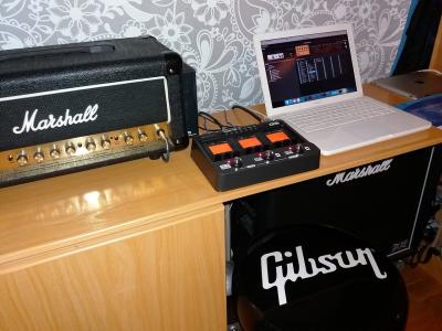

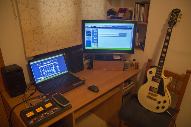

Aqui teneis a mi pequeñina, lista para dar un ratito de guerra y grabar algo.
No sé tocar ni 1 botón y me sigue pareciendo una caña de pedalera y sonidos. Si supiera manejarla, ya seguro que se me caeria la baba jajaja
3f70a9452ca9c311f0d7e6c2b957a-2090484.jpegHomeStudio by David Forteza, en Flickr

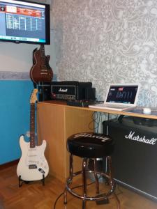

Ja ja, Mallorkaos, que parecido es tu home studio al mio (los monitores no se ven pero están). Y esas Custom que tu y yo sabemos, cremita, cremita...
Venga, a enseñar todos la Zoom G3. !!!! ja ja
