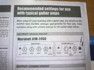

Bueno chicos. Ayer estuve trasteando unas horas al fin con la G3 y estoy encantado.
Aun no le he sacado todo el potencial y me quedan cosas por trastear pero el sonido en la mayoria de los efectos es muy buena.
Yo no uso simuladores de amplis. Ya tengo un ampli decente y no era lo que buscaba, asi que me he centrado basicamente en los efectos.
Hay una cosa muy importante y que me ha ayudado mucho y era una hoja suelta (no del manual) donde ponía ejemplos de ecualización para el ampli. En mi caso usé como referencia de la del Marshall JCM2000. Tengo un DSL y la configuración de los botones es igual y la naturaleza del ampli muy parecida.
Pues bien, esta fue la clave para que todo sonase como tenía que hacerlo. Y por supuesto indicando que la entrada la realizaba por el input de un cabezal.
Os adjunto un pantallazo de lo que os digo. Os recomiendo que le echeis un ojo a esa hoja.
