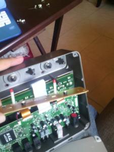

Pues le comento que mi G3 se comienza a portar mal conmigo... debe ser un pulsador sucio, pero en mi última presentación se cambió solo de patch... como si se hubiera quedado trabado... me cambió a varios patch de distancia...
Lo bueno es que al estar usando mi guitarra con piezo y pastillas al mismo tiempo... el sonido de eléctrica se mantuvo... porque el patch en el que quedó fue el "creeper"... que es un sonido raro que no tenía nada que ver con lo que estaba tocando.
Me toca entonces abrirle las tripas a mi zoom, para verificar si a simple vista hay algo que pueda remediar. Si no... pues se irá al taller, ya que no está en garantía.

Hoy le desatornillé las bragas a la G3...
Limpié los pulsadores con aire comprimido (como el que se usa para limpiar equipos de cómputo).
Estuve probándola por una hora mientras ajustaba la strat y no me dió ningún problema.
Mañana tengo directo... ya que contaré que tal se portó.
