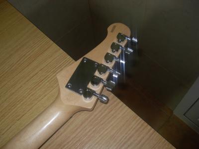

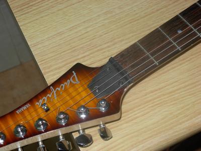

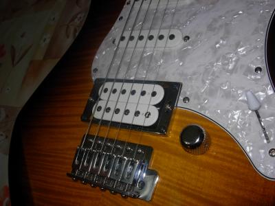

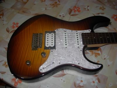

Mirar mi Pacifica 212 tuneada.
Os cuento. Ahora tiene un sustain propio de una guitarra de mas de 700 euros, asi como muy buena resonacia, con buenos graves.
Lo primero fue realizar una chapa de acero y atornillarla a la parte trasera de la pala, para dar mas masa en dicho punto(es vital).
Despues le puse una cejilla de grafito-teflon GRAHTECH, para transmitir mejor el sonido de la cuerdas hacia el mastil. Como este punto me parece vital, me fabrique una chapa de acero que intercale entre la cejilla y la pala, para tener mayor superficie de reparto de sonido.
Despues le deje el tremolo fijo ( no lo uso) he intercale varios tacos de madera, para que el sonido de las cuerdas se transmita mejor hacia el cuerpo.
Desmonte la placa de union cromada entre mastil y cuerpo e inserte cuatro nuevos tornillos, para garantizar que no se pierde sonido entre cuerpo y mastil. Los tornillos no se ven ya que quedan ocultos tras la placa y solo saqlen los tornillos de serie.
Como no me quede a gusto, realice con nuna broca de 10mm un taladro oculto tras la sujeccion metalica para la correa (en la zona del puente). Asi mismo levante el pick guard y realice una serie de taladros sin llegar a perforar por el otro lado, creo que son 7 en total, asi como otros tres cerca del tremolo. Asi mismo taladre desde los fondos de madera donde se alojan las pastilla y en diagonal. todo ello para lograr camaras de resonancia. No se ve ninguna.
Le cambie la pastilla del puente por una SH4 y le quite el embellecedor perimetral de plastico de la pastilla y lo puse metalico (cromado).
Despues, por estetica pura le cambie el pick guard por otro perlado y queda de vicio. Al final le puse cuerdas 10-46. Apantalle todo el interior de la electronica mediante cinta adhesiva de aluminio grueso y comunique las tierras. Joder ni un ruido. Modifique la curvatura del mastil y pegue la cuerdas al mastil de lo lindo sin que me trastee. El resultado es un guitarron que nada tiene que ver en cuanto a sonido y sustain con la de serie. Como final puli el mastil a brillo de espejo para que la mano corra deprisa.
Quiza no sea la mejor guitarra que tengo, pero es la que mas cariño tengo, ya que fue la primera y le dedique mucho tiempo a mejorarla de forma manual, y mirando articulos de todo tipo en internet para aprender que se debia hacer.
