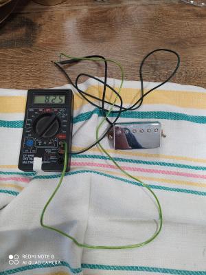

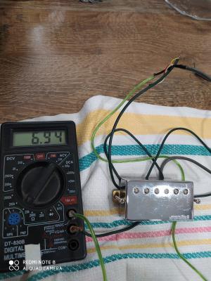

Medidas de resistencia - de Roswell - son 8,7 en mástil y 16,5 kohm (???) en puente .
De Wilkinson son 6,94 en mástil y 8,25 en puente .

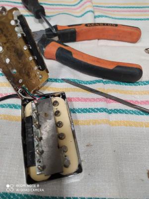

Logo tiene relieve plata , como en koreanas , 4 hilos , sin splitear de fabrica , pero no tiene base de nickel , pero de laton , sin
logo de marca .
Decidi abrirla , que fue bastante fácil para ver que tipo de imán lleva - esperando ceramicos , pero eran alnico .
entonces , mi pregunta , que origen tienen ? No cuadra a opinion

Supongo que serán chinas porque las HB con wilkinson se hacían allí. Wilkinson licencia para fabricas en distintas partes por lo que tengo entendido.
De hecho, el cambio a las roswell que sí que son coreanas, vino porque no podían controlar la calidad de las wilkinson. Les colaban falsificaciones a las fábricas. Lo comentaba el jefe de producto de HB en un vídeo.
