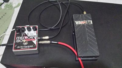

hace unos dias mi hermana me regalo un pedal de wah proel que por ahi estaba rodando en la casa de mis padres era de mi hermano y tendra unos 7 años por alla jeje, lo traje a mi casa y al probarlo simplemente no daba mas (era mas que obvio jejeje)
Teniendo ese pedal que en su momento era basura, decidi hacer un experimento de algo que habia leido... y me dispuse a convertirlo en pedal de expresion
resultado:
Exito! pocas veces al hacer un proyectito de estos las cosas salen al 100 a la primera jajaja casi siempre algo no esta en su lugar o algun componente ya no sirve (era mi mayor preocupacion tomando en cuanta el tiempo en calidad de bulto jaja)... me ahorre algo de $$ ya que estaba buscando un pedal de expresion para mi memory boy
les dejo por aca una foto
saludos

tiro una pregunta asi al pasar, se podria reemplazar el potenciometro de un apedal de volumen o de expresion, directamente por un LDR y un LED ???? creen que funcionaria? me gustaria hacer una pedal de expresion para mi tonework y se me complica con los tipicos pedales wah, que hay que fabricar anclajes y conseguir esos engranes.
johnny_chable
por el 13/03/2014
#2 misma duda... XD realmente no lo he probado pero lo he pensado y me parece que el tiempo de respuesta es algo lento, y las resistencias de LDR son monstruosas (del orden de los megaohms). Además del tema de aislar completamente esa parte del circuito de la luz exterior... :o creo que es más fácil adaptar un pote normal con un sistema mecánico.
RVela
por el 13/03/2014
al poner un Led tendria que llevar ahora si corriente no?, digo tendria que ser diferente la conexion... llevar el led, resistencia y obviamente debe de recibir energia para encender el led
yo hice este experimento sin gastar nada jejeje la idea era tratar de hacer algo con ese Wah que ademas de no servir no creo que fuera de la mejor calidad tampoco... bueno solo gaste 3 euros aproximadamente para hacerme un cable estereo
chacarock
por el 13/03/2014
lo de tiempo de reacción puede ser, pero no creo que nuestro movimiento sea mas rápido que la reacción del ldr, se me hace, habria que probar,
y si tendria que tener una bateria de 9vol o una coneccion a fuente
