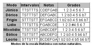

hola
yo no soy ningun experto solo un humilde autodidacta y como tal aqui en este foro e aprendido muchas cosas, entre ellas que para entender los modos, tienes que primero entender la escala mayor por intervalos, y los modos es una modificacion de algunos intervalos de la misma escala mayor
nota: tomado de http://www.armoniamoderna.com
saludos.
