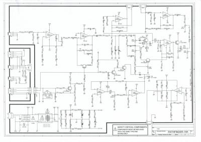

Hola a todos y que se encuentren lo mejor posible.
tengo un viejo pathfinder 15r , y de pronto empezó a chillar hasta que se quedo sin sonido, y nada a cambiar un capacitor, lo pruebo y suena bien todo bien pero no funciona el boost, se que este amplificador no brilla por su gain pero le instalo un pote para regular el boost y un limitador de diodos, y el rango del limpio es mayor y el gain mucho mas manejable, por eso cuando quería un poco de ruptura pues activar el boost.
ya he checado el switch y funciona correctamente, , las terminales del pote que regula el boost están aisladas asi que no se van a tierra.

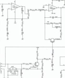

cuando lo recibí no sonaba y le cambie Q1 y funcionó bien, disculpen por el rollo pero queria poner todo el contexto.
ahora preguntas, si estuviera dañado Q1 no tendria sonido o si?
si todo lo demás funciona pero no tengo boost , entonces se ha dañado solamente Q2 ?
gracias.
