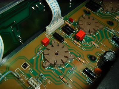

Bien ahi, un amigo que tiene el CC2x le puso un ventilador de 12 v al disipador voy a ver si logro fotografiarlo y mirar de donde saco la fuente de 12v dc
He comentado las fotos cuando las subí, pero no se a donde se han ido a para el texto! Bueno, el ventilador es super sencillo, aprovechando el interruptor del Standbye, que es doble, trae doble contacto, pues conmutas un bypass con un pequeño transformador tipicos de esos con selector de voltaje, le haces una pequeña instalacion, yo lo he atornillado a una esquina de abajo del mueble, al lado del tanque de rever. El ventilador se activa cuando accionas el Standbye, osea cuando das H.T y el ampli comienza a generar calor, mientras se mantiene en espera, el ventilador no funciona, asi las válvulas se caldean. Aparte he sacado una toma a mayores del transformador, por la parte de atras sale un cable que alimenta 3 pedales de efectos, los cuales se mantiene apagados mientras el ampli este en standbye. Es muy sencilla la instalación y necesaria, porque el mueble del Vox a mi entender...ventila poquito por convención natural.
