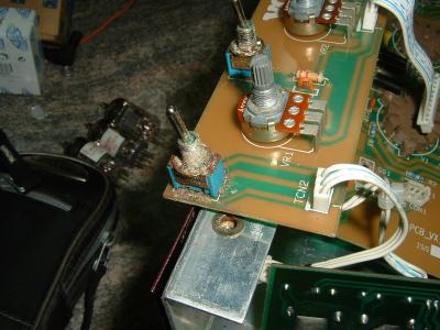

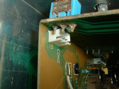

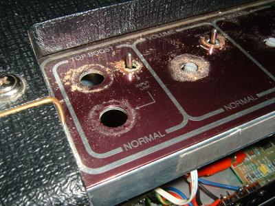

He recibido la llamada del técnico:
Al parecer hace tiempo cayó líquido por dentro del ampli, ese líquido ha hecho que se oxiden algunos componentes dañando el canal limpio.
Adjunto un par de fotos para que podáis verlo.
Yo lo compré de segundamano, así que imagino que al anterior dueño le debió de ocurrir esto.
Dios me libre de no cuidar un Vox...aunque sea chino :-D
Gracias por la ayuda!!
Un saludo!!
