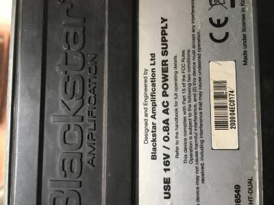

Por tema de espacio en la pedalera me gustaría cambiar el alimentador del pedal Blackstar HT dual. Mi versión del pedal es la de 16 V / 0.8A (hay otra de 22V).
Resulta que tengo uno en casa de 16 V / 1A y iba a probarlo pero ya que mis conocimientos de electricidad son pocos y alguna vez me he cargado algún cacharro por enchufar mal prefiero preguntar aquí.
Funcionará sin dañar nada?
Gracias

#3 Es verdad, no pone nada de la polaridad, ni en el pedal ni en la fuente, miraré manual.

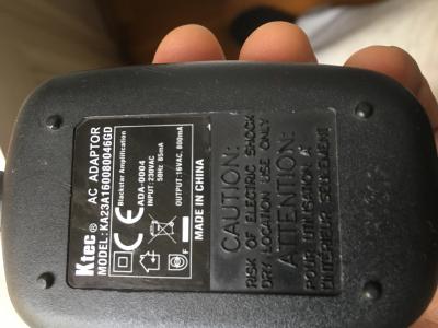

#4 El pedal y la fuente original ponen 16 V / 0,8 A AC, así que será Alterna. La otra no pone nada, miraré si lo averiguo. Era una fuente de un router
Si es alterna quizá por eso no pone polaridad (lo digo al tuntun). Y el amperaje OK, entendido.
