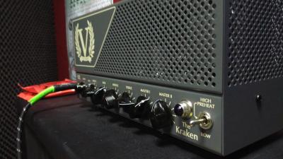

Bueno, pues experimentando mas con el Kraken, voy sacando conclusiones de él y puedo decir que es la mejor compra que he hecho en mucho tiempo.
No se por donde empezar:
A ver, tiene 2 masters y 2 controles de ganancia que aunque a primera vista no sea tan atractivo con solo 2 canales, lo hace muy versátil xq puedes tener 2 volumenes tanto en el gain 1 y el gain 2 y de manera independiente.
El ampli viene con un conmutador Victory bastante majo y robusto y con leds que te indican que canal o master tienes puesto (cosa que le falta al frontal del ampli y si es un fallejo gordo)
Yo lo uso con un conmutador Harley Benton fxl pro 8 con un cable estéreo tipo Y (un jack estero 2 mono) y manejo todas las funciones perfectamente.
Se dice que es un ampli que no tiene limpio y eso me tenía bastante preocupado, pero me arriesgue pensando que si no me cuajaba lo podía devolver, el caso es que:
.El Gain 1: distor tipo británica si, eso es lo que dice todo el mundo, lo que no dicen es que con un cuarto de gain tienes un limpio muy decente (no es que yo sea de usar mucho el limpio, pero supongo que cualquiera que se compre un Kraken es principalmente para darle cera)
.El Gain 2: Distor tipo americana que llega a un nivel de Gain brutal (los videos que pululan por ahí no exageran), una delicia con una definición brutal de cada nota, por contra y como es normal UNA PUERTA DE RUIDO ES INDISPENSABLE xq si no el zumbido de fondo puede llegar a ser molesto.
De volumen va sobradisimo, para los que temen que se quede corto, 50 watios regulables a 9, 2 y 0,2 si no recuerdo mal, de sobra, de hecho yo en el local ensayo con el a 9 watios y toco junto a un Laboga Mr.Hector.
Creo que poco mas puedo decir de momento, aparte de como colofon pesa 8 kg y trae una bandolera perfecta para transportarlo, adios a los dolores de espalda y si tenéis una pantalla 4x12, como yo, ganareis espacio como mesa auxiliar XD.
Si surgen dudas o lo que sea no dudéis en decirmelo.

El Gain 1 va de limpio a un overdrive tipo Marshall muy cañero, pasando por una distor crunch rockera muy chula.
El Gain 2, si te soy sincero no lo he probado a menos de la mitad :D :D :D Hoy lo investigo y te digo algo.
El footswitch se puede controlar de 2 maneras, depende del jack en el que lo conectes.
.Master y canal de forma independiente de forma que puedes configurar un limpio y una distor y tener para ambos un volumen rítmico y otro para solos
.Y el otro jack sincroniza el gain 1 con el master 1 y el 2 con el 2. Asi cada canal tiene su propio volumen y cuando cambias de canal cambias automáticamente de master.
