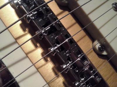

Hola a todos, vereis, el puente de mi squier jazzmaster tiene una especie de alambre entre los tornillitos y el puente en si. No se para que sirve este componente, ni si es imprescindible o no, el caso es que parece estar algo flojo y esto produce una molesta vibracion (como la de un alambre que vibra jaja) sobre todo con la tercera cuerda. ¿Que hago? ¿Aprieto los tornillitos?

deGarcía
por el 19/04/2015
Ahí va

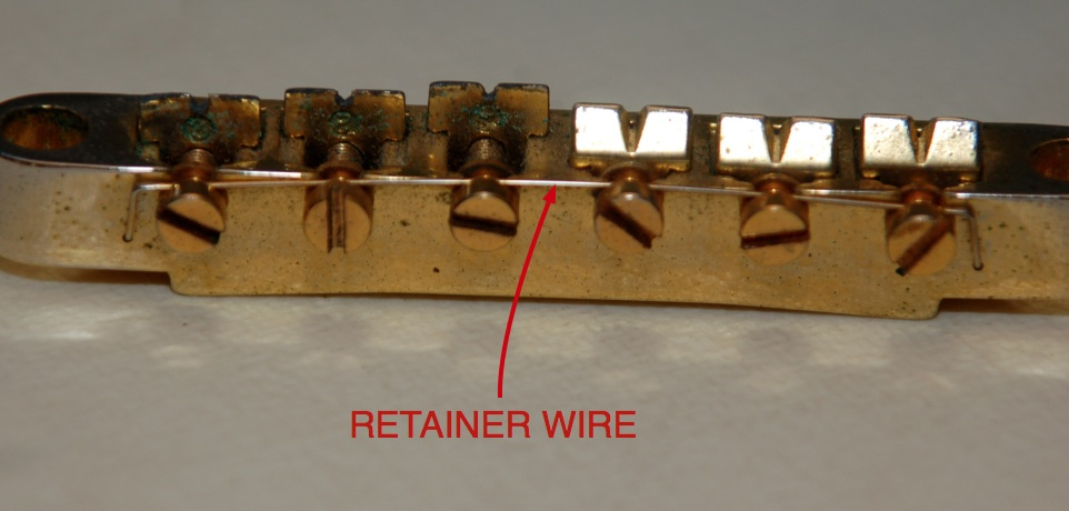

Efectivamente, tune o matic
Ese alambre lo que hace es mantener en posición las selletas, para que no se caigan del puente... nunca se me ha dado el caso de que ese alambre meta vibración, puesto que no tiene apenas margen de movimiento... se tendría que haber salido mucho de su posición como para permitir una vibración notable... y seguramente eso te estaría provocando ya otros problemas
Comprueba de todas formas que sea eso... con algún palillo, algo fino, lo tocas cuando notes la vibración... y a ver si se va o no, que muchas veces las vibraciones parecen venir de un lado y vienen del contrario... intenta tocar todo hasta que saques de donde viene y, si fuese eso, es ver si acaso el tornillo de la selleta estuviese mal colocado y por eso vibra de más, o poner bien el alambre.
Eso sí, ese alambre es imprescindible

Gracias Tariu una vez más. Pues haber, hablando de margen de movimiento, en la sexta cuerda se encuentra bien sujeto, mientras que en la tercera, sobretodo, está practicamente suelta. He comprobado que la vibración venga de ahí y estoy seguro a un noventa por ciento de que es así. ¿Tendría que apretar las selletas?

No, las selletas son para octavar... tienen que estar en su posición exacta, ni más ni menos... intenta ver por donde se ha soltado el alambre y alójalo de nuevo en su posición, tiene que quedar impidiendo que los tornillos de las selletas se salgan del puente...
A ver si el tornillo se ha movido y por eso ha saltado el alambre

Pues lo único que puede ser es que el alambre se haya salido... o que por lo que sea se haya deformado.
tienes que desmontar el puente y comprobarlo, mirar si es que la selleta en el otro extremo se haya podido soltar y por eso el alambre no la agarre ahora... y mirar el alambre, a ver si se ha podido deformar, ya según lo que veas es volver a poner las selletas bien en posición y anclarlas, que el alambre tiene que quedar como en la foto... o si se ha deformado, cambiarlo por otro
